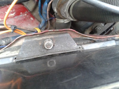

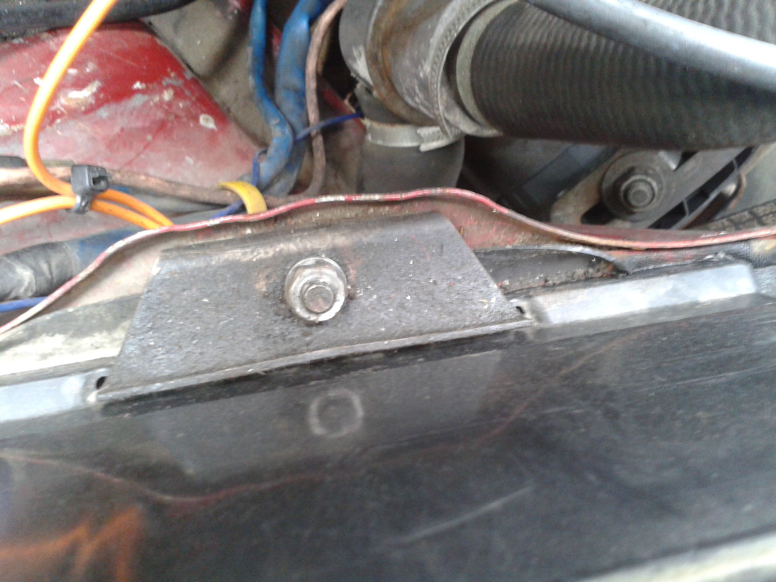

Tak to vypadá. Zdá se, že mě akorát ošidili o gumu.
Přijde mi tam zbytečná, aku bez ní sedí pevně a neposouvá se.

Pokud by ta guma poněkud nadzvedla akumulátor, nešel by zachytit na straně podběhu za ohyb plechu. Podložil jsem ho 1 cm silným pěnovým polystyrenem, který se přesně vytvaroval podle prolisů v držáku a podle profilu dna akumulátoru. Po vytvarování jsem na polystyren nasypal vrstvičku potravní sody (pro neutralizaci ev.přeteklé kyseliny). Po 18ti letech provozu auta byl držák netknutý korozí.Luděk Musil píše:Zde je nějaké foto z jiného topicu:

Tomu se mi nechce věřit, že tak hloubavého jedince nenapadlo, že tam ta guma je i proto, aby se dno baterie nenamáhalo tvrdými rázy od držáku. Co když praskne?tomass píše: ... Přijde mi tam zbytečná, aku bez ní sedí pevně a neposouvá se.
Re: alternator
Akumulátor je v rybině a protikusu napevno. Hloubavého jedince napadlo, že guma "proti vibracím" tam asi moc nezachrání a není tam zřejmě kvuli vibracím.
