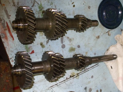

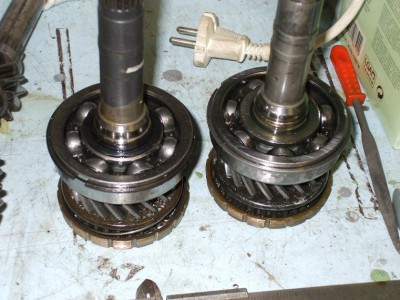

Tak dneska sem rozebral obě převodovky a z toho vytáhl jednu z auta .když sem konečně skládal převodovku a nahrazoval 18 zubovy kolo za 19 zubovy zjistil sem že u 18 zubovyho kola je zub prodloženej o 1 mm a na předlohové hřídeli rovněž tak. Takže na pruměru to dělalo 2 mm. jinak si mylsím že to stačí u předlohé hřidele jen stočit o ten milimetr, protože krom toho prodloužení zubu je ozubení shodné. No uvidíme Ted musím počkat po novém roce až mi to někdo stočí. Sice je to jen milimetr ale vychyluje to osu takže to tam nejde . No uvidíme , zatím si nastavím čidlo na setrvák a pohraju ze vstřikováním . :)

Příspěvek od Trevor »
Ak som dobre videl niekde tak ty tam mas prevodovku z fiata 124 ?. A ta spodna hriadel to je z tej prevodovky ?
