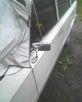

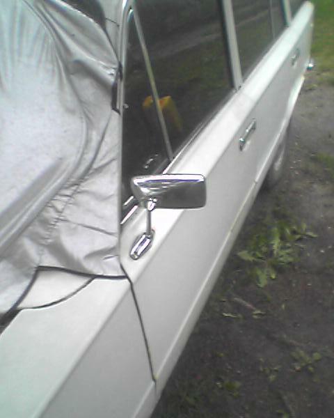

A šte to chromované zrkadielko. Stále sme sa nepohli s tým naštelovaním , motor stále drhne na stredných otáčkach.
