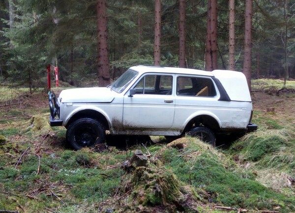

Kvůli takovým momentům jsem to zvedal, dnes pokořena další zamčená závora... Bez stabilizátoru se mi to v terénu jeví lepší.
Ale dnes zase praskla ta 2. pojistka, asi po 10km, neví někdo co s tím? Elektrice nerozumím... Dělá to od výměny topení...

Taky jsme vyndali stabík, hned jako první úpravu, auto je pohodlnější a v terénu to kříží jinak.

Az zas nekdy budu cucet na Krakonose, tak budu koukat jestli tam nekde neuvidim tvoju Nivu :D

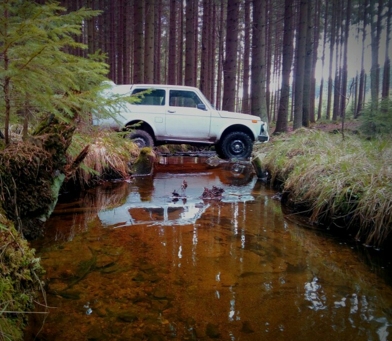

:mrgreen: taky jedna do alba... Tady to obcas omeju...
Příspěvky: 2374
Re: Niva Ondra
Dal by som dole okienko a chytal pstruhy :mrgreen:
Pekná fotka, ak by bola kvalitnejšia tak na súťažnú :)
