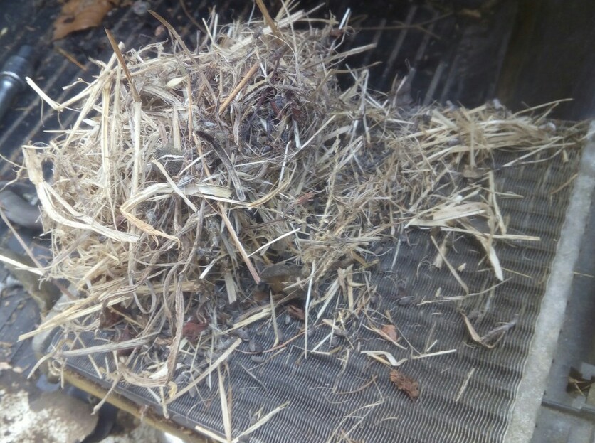

Myší hnízdo na topení :mrgreen:
Dal jsem staré mosazné, toto prorezlo... Důkaz že dlouho stála...

Takze topeni teklo a to je ta zelena mpi? Taky jsem nedavno vytahl zachovale topeni z 1.6, ale nejak jsem se nad materialem nepozastavil a zalozil jako rezervu.
Kdyby jsi to dotahl pred zimou, tak to mas mozna i se zasobou ořechů a podobne zdrave stravy :D

To bylo v spi...u hrdla nádrže v kapse bylo tak miska pecek od švestek :mrgreen:
