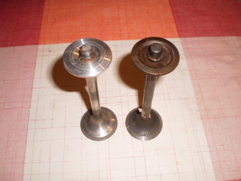

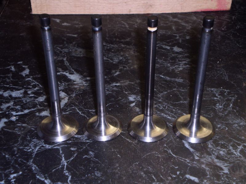

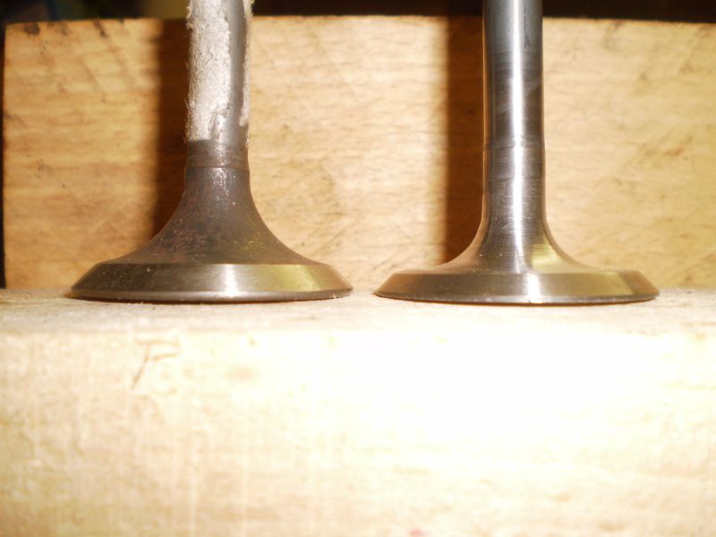

Pribudli upravene sacie ventily, tzv. T-čkove ventily, okrem vyššej priepustnosti su zákonite aj lahsie, ale este neviem o kolko :) Výfukové ventily radsej necham origo, mam obavy uberat z nich material, kedze su zlozene z 2 materialov a nechcem oslabit spoj.
Originál vs. T-ventil

Dlho som neprispieval, ale zato ste si urcite vsimli paralelnu temu o vymene sediel ventilov. Takze zhrnutie uprav hlavy:
- sacie kanaly 34mm, spasovane so sacim potrubim
- sacie potrubie 34mm, spasovane so "slimakom"
- vyfukove kanaly 28-36mm, spasovane so zvodmi 4-2-1
- voditka bronzove skratene
- vymenene vyfukove sedla (nie je to uprava, ale tesim sa z toho :mrgreen: )
- sacie T-čkove ventily, radius 8mm, hrubka tanierika 3mm
- vyfukove ventily origo
- upraveny spalovaci priestor v hlave okolo sacieho ventilu (škoda, ze som nezohnal namiesto origo 37mm ventilu 36mm ventil)
- vnutorna pruzina origo, vonkajsia Ford (čaká sa na objednanie)
- odlahčene duralove ventilove tanieriky so zvacsenym konusom (su na ceste)

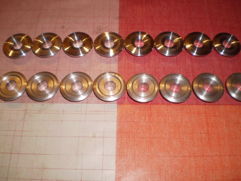

Prišli dalsie vecičky, 2 sady duralovych tanierikov na pruziny, jedna sada popustena o 1,6-1,8mm a druha sada s origo rozmerom. Pravdepodobne použijem tu s originalnymi rozmermi, druha sada bude do ineho projektu v kombinacii s vačkou OKB-94. Ale to uz bude iny pribeh :P
