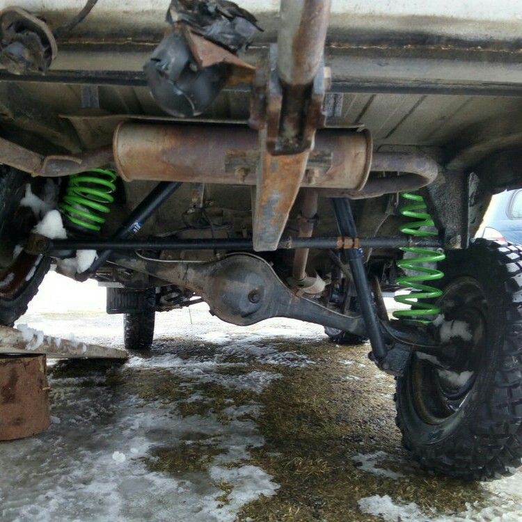

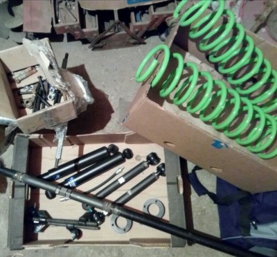

Takže vše kompletní, jde se na věc... Zadek: pružiny 55cm 14mm síla, tlumiče nissan terano 2., stavitelná pandrholova tyč, stavitelné krátké kosti, brzdová hadička na prodloužení, ještě se z plecháče udělá delší táhlo omezovače brzd a to je vše.
Předek 3 cm podložky čepů, podložky pod misky s pružinama se uříznou podle situace ze silnostěný trubky...

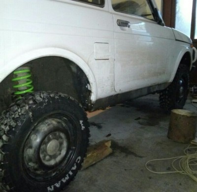

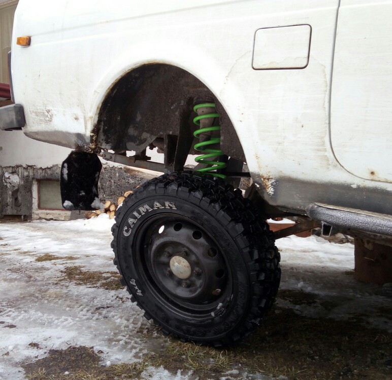

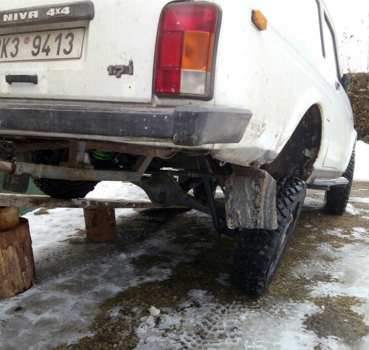

Zvedání včera dokončeno, v pátek výměna olejú, odvzdušnění brzd, vyvedení vzuchu z difů a nášlapy... Těším se až to otestujem... Vpředu je to o 3 vzadu cca 12cm výš, ten zadek se zvedl hodně páč byl unavenej...

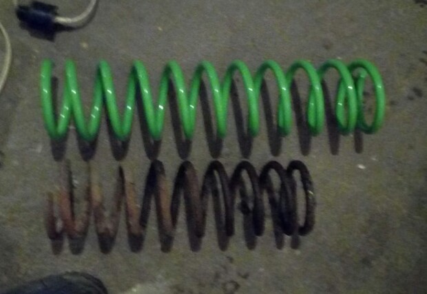

Původní pružina 41,5 cm nova 55cm

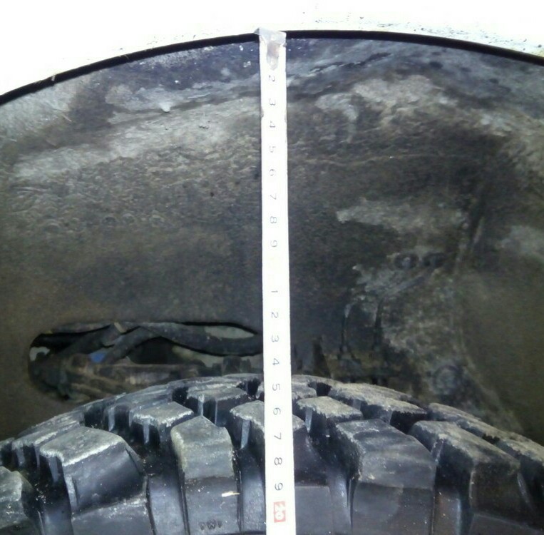

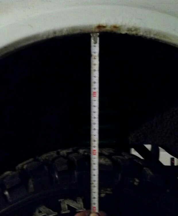

22 cm k lemu
22 cm k lemu
17 cm k lemu
17 cm k lemu

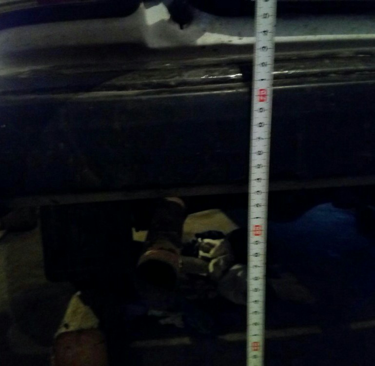

Kdo má dlouhou nivu tak touto metodou získá na nárazníku vzadu tuto výšku cca 62 cm spodní hrana
Úzká garáž nejde to líp vyfotit

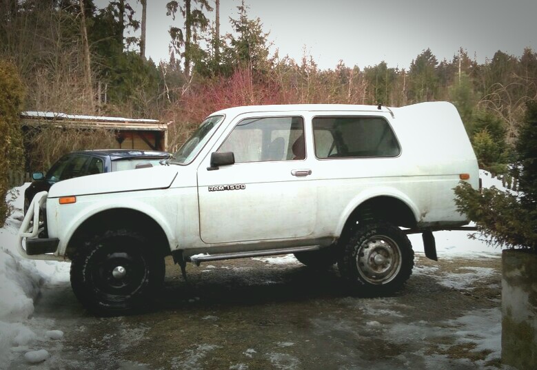

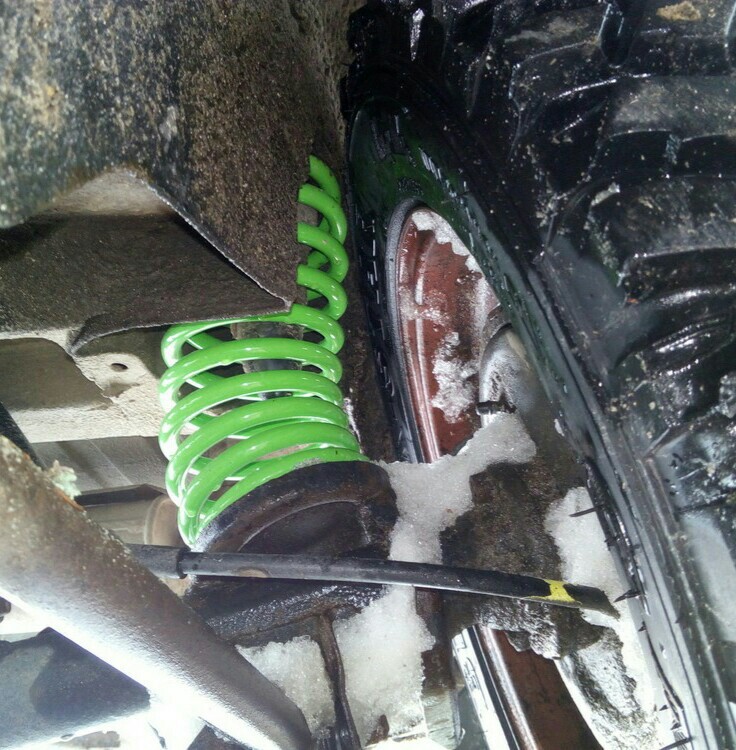

Křížení po úpravě vypadá následovně, víc jsem jí trápit nechtěl... Kdyby někdo v budoucnu dělal v Invelu pružiny tak by asi mohli být s těmi původnímy 10,5 závity, délka je OK.
Vpředu po zvednutí 3 cm začli loupat asi ty homokyneťáky... Nevíte někdo zda to přestane časem, nebo se to spíš zničí a musí se vyměnit?
Celkově jsem dosáhl toho že ten delší zadek je nahoru, tak jak jsem chtěl...
