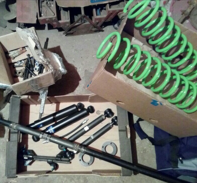

Takže vše kompletní, jde se na věc... Zadek: pružiny 55cm 14mm síla, tlumiče nissan terano 2., stavitelná pandrholova tyč, stavitelné krátké kosti, brzdová hadička na prodloužení, ještě se z plecháče udělá delší táhlo omezovače brzd a to je vše.
Předek 3 cm podložky čepů, podložky pod misky s pružinama se uříznou podle situace ze silnostěný trubky...

Krátké kosti by měli zůstat stejně dlouhé... Pouze se mohou na tom zavitu lépe otáčet kvůli lepšímu křížení... Jinak vítej, blížíš se do klubu " No STK "

Tak ty krátké mi vycházejí cca o 5 mm opravdu krátké, když malinko zakloním nápravu kvúli zalomení křížu kardanu tak se něco stane? To by byli delší cca o 1 cm... Poznatky: ty pružiny 55cm 14 mm síla a 11 závitů si u prodloužené verze kecly na 46 cm, tlumiče na teráno mají 6 cm vůli myslím jako na prodloužení při křížení, to znamená že když pružiny mají vúli 9 cm bylo by dobré to spodní uchycení tlumičů ještě o 3 cm zvednout, na to je takový udělátko, nevíte kde se dá u nás sehnat? Nevím zda při křížení mě v tomto extrémním případě pustí ty kosti, možná ten limit daný tlumiči nechám...

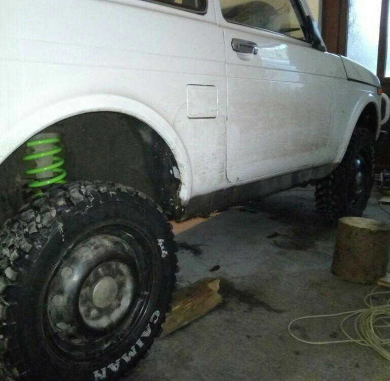

Zvedání včera dokončeno, v pátek výměna olejú, odvzdušnění brzd, vyvedení vzuchu z difů a nášlapy... Těším se až to otestujem... Vpředu je to o 3 vzadu cca 12cm výš, ten zadek se zvedl hodně páč byl unavenej...

Křížení po úpravě vypadá následovně, víc jsem jí trápit nechtěl... Kdyby někdo v budoucnu dělal v Invelu pružiny tak by asi mohli být s těmi původnímy 10,5 závity, délka je OK.
Vpředu po zvednutí 3 cm začli loupat asi ty homokyneťáky... Nevíte někdo zda to přestane časem, nebo se to spíš zničí a musí se vyměnit?

ten zadok klesne pomerne ryclo, staci to par krat poriadne nalozit, co i len na par km...
tie homoklby same lupat neprestanu, vazelina na doplnenie vzdy pomoze, casto ale len nakratko. Ale co sa tyka vymlatenia a zlomenia z tohto dovodu - toho sa neboj. deru sa totiz drazky v tej masivnej casti, takze je to neprijemne, niekedy velmi neprijemne, ale nerupne to. vacsinou praskne klec, ale nie z dovodu opotrebenia zdvihnutim.

Když klesne dám podložky, Majo ty máš už tyto pružiny takto vyzkoušene? Asi jsem měl dát na tvá slova že 10,5 závitu by stačilo, nebo snad zkusit i jen 10. Tak snad zase příště, on se zas někdo najde kdo to bude v invelu řešit...
Díky za odpověď a info k těm homokloubům, nechám to loupat...
