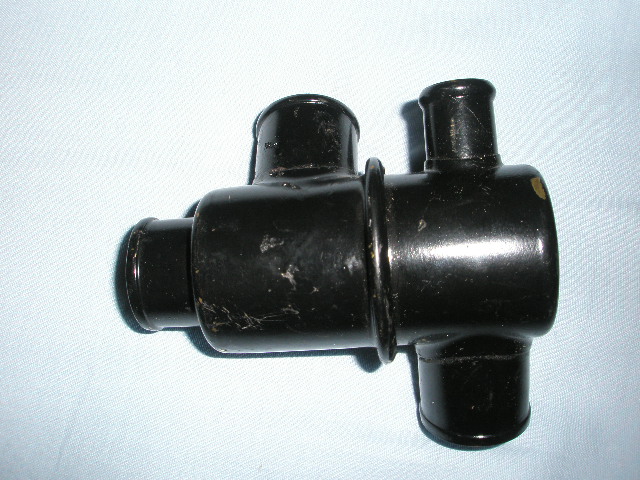

mám to z katalogu na www.lada.sk stránka 214 a 215. Ten můj tomu obrázku z Krče odpovídá.
Příspěvky: 6302
Můžou tam bejt dva nebo tři typy, já viděl dva, jeden plechovej dělenej spojenej hadicí jako ten Tavriho z Krče a druhej na novějších autech hliníkovej v kuse, ale i tak je na něm číslo 21083.

Já mám hliníkovej, ale vypadá rozebíratelně jako na š.120.
Příspěvky: 4722
No ono by to chtělo vzít spíš na Koněvku ať je s čím porovnat.Já se ptal na termostat nedávno (cena cca tisíc korun) A prej je plastovej x kovovej a pak 5vývodovej x 6vývodovej :shock:

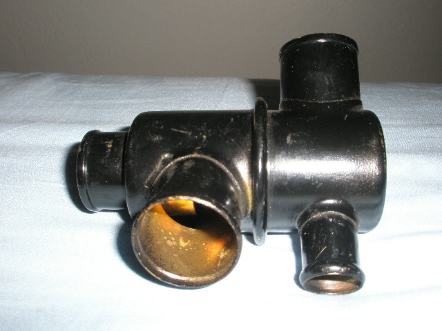

Byl jsem se podívat co vlastně mám přesně v autě a náhradní v zásobě.
Ten na fotce je náhradní a od toho v autě se liší jen v tom, že tam není ten úzký otvor. K čemu vlastně je? Označení má na boku 2108-1306010-11
Ten co je v autě má na boku Сделано в России
