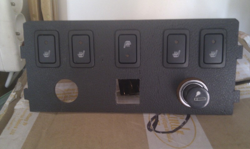

ale alespoň jsem dorazil nahrubo středový panel půjde to pozapojovat dá se do auta a příprava na výměnu palubní desky je defakto hotova. :wink:

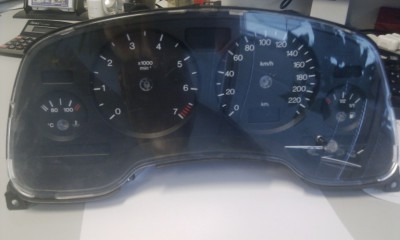

v pátek se mi do rukou dostala palubní deska z nějakého auta. Netuším co to je za palubku protože jsem nikde nenašel žádné logo popis nic. ale každopádně jsem zjistil jedno bude to o hodně složitější než jsem si myslel. podsvětlení je totož řešeno 4ma žárovkama stejně jako u Lady ale problém je že svítí do speciálně vylisovaného plkexiskla které funguje jako odrazka. Světlo se v něm láme několika směry a pomocí optického hranolu u osky rafičky se paprsek láme směrem nahoru a prosvětluje rafičky. prostě o dost složitější než jsem si myslel a mám dojem že pokus o cokoliv jiného nebude zrovna nejlepší. nad Plexisklem je pak tmavě šedá folie která je z jedné strany potičtěna černou barvou v místě stupnic pak bílou barvou v místě znaků je barva vynechaná a je tam vlastně vidět matně symbol z té šedé barvy fólie. Ze spodní části je to celé nastříkáno černou barvou a v místě symbolů ještě přelepeno bílou tenkou samolepkou pro roznesení světla. myslím že svícení do hrany s použitím fólie z monitoru není nejlepší řešení a co se týče nápadu udělat to celé z čirého plexi s tím že se to natiskne nástřikovým plotterem přímo na plexi tak to je defakto neřešitelné. vzhledem k tomu že ale rozmístěné budíků je defakto hodně podobné jako u lady zvažuju využití těch plexi z té palubky. akorát potřebuju zjistit z čeho je a popřípadě sehnat ještě jednu :)
