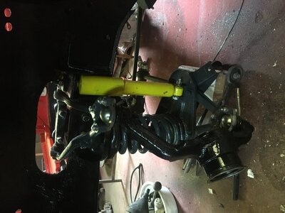

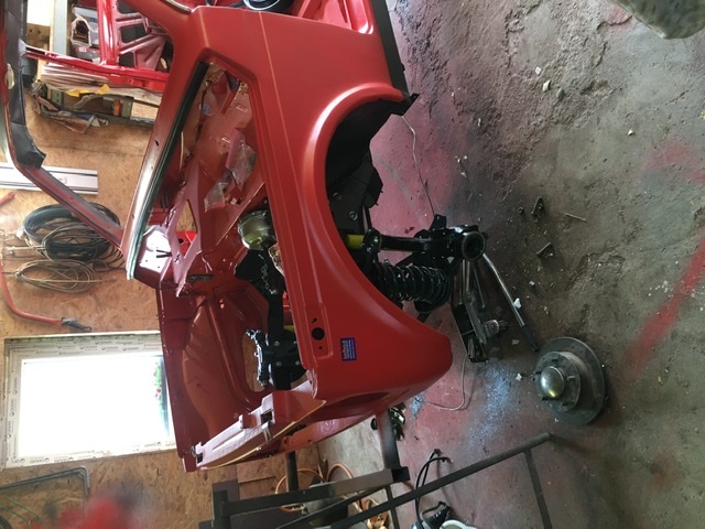

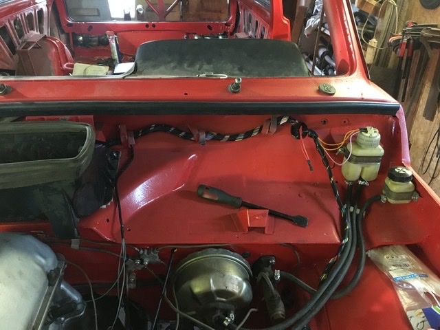

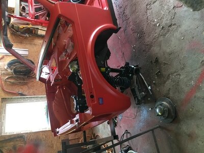

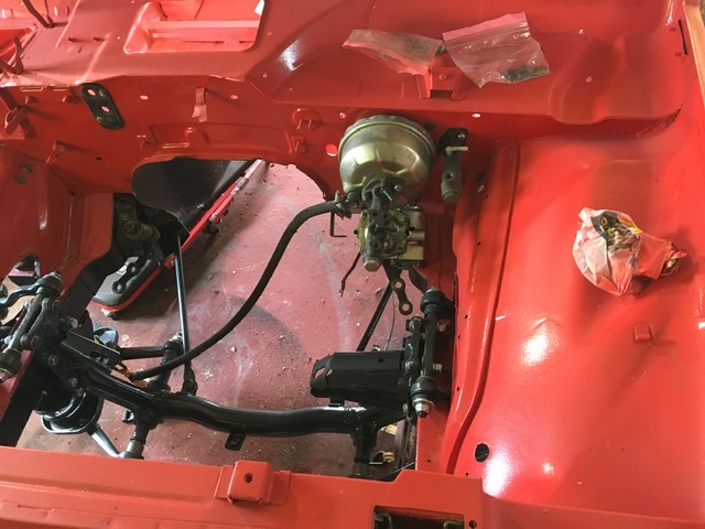

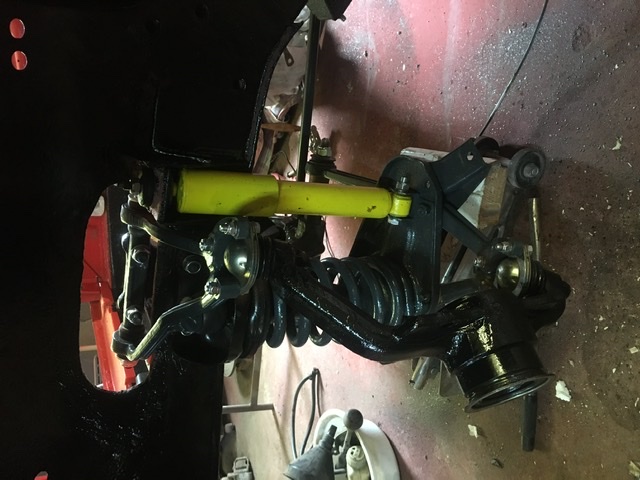

Tak pomalu se to rýsuje :)
Už není tolik času, tak to jde pomaleji 8) :D

Já to mám zase s časem teď lepší... Takže se také blížím do finále... Sice jsem to vzal za jiný konec, ale ve výsledku je to asi fuk...
Jinak dobrá práce :D

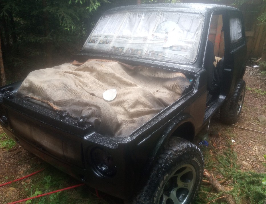

Trochu nepříznivé podmínky, ale snad to bude ok...

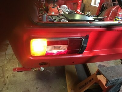

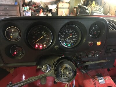

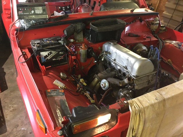

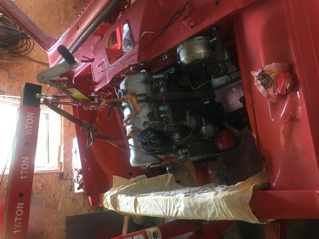

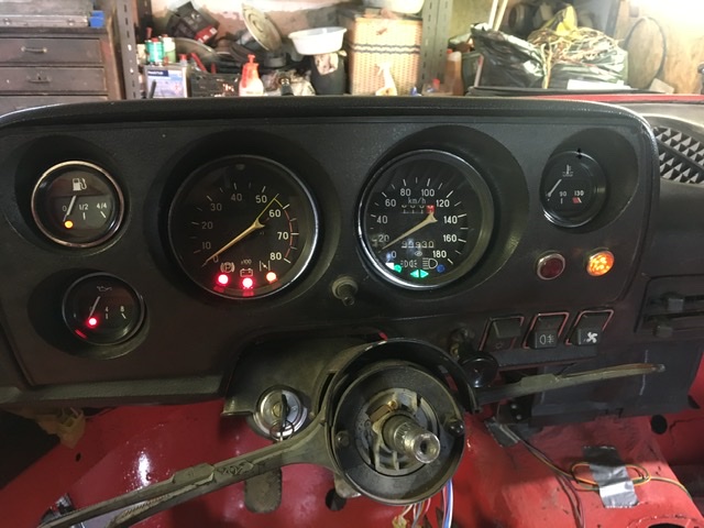

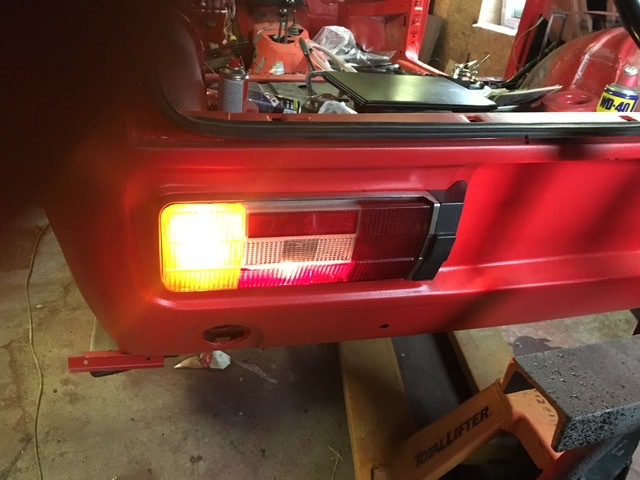

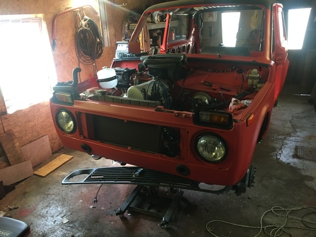

Dlouho jsem tu nebyl tak se omlouvám :oops: :oops:
Trochu jsem se posunul… 8) 8)
Motor a celý podvozek už je kompletní, teď dodělávám elektriku :rolleyes: :rolleyes:
Vyčištěná přístrojovka, vyčištění zadní lampy, kompletně nová elektrika od předu dozadu :wink: :roll: byl to trochu boj :Hangman: :Hangman:

Příspěvky: 4379
Re: Moje první Láďa NIVA 1,6.r.v.1989
Výroba auta na koleně a prej "trochu boj." :lol:

Tak trochu generálka celeho auta :) Nebyla to ta dakarovka, co se onehda prodavala ve francii, nebo kde? :D
Obdivuju a fandim.

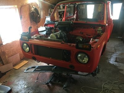

Tak dneska jsem to trochu natáhl a dopskládal věci, vyměněn olej a nalita nova nemrzka :D :roll:
Chtěl jsem dat video jak to běží ale nevím jak :rolleyes:
