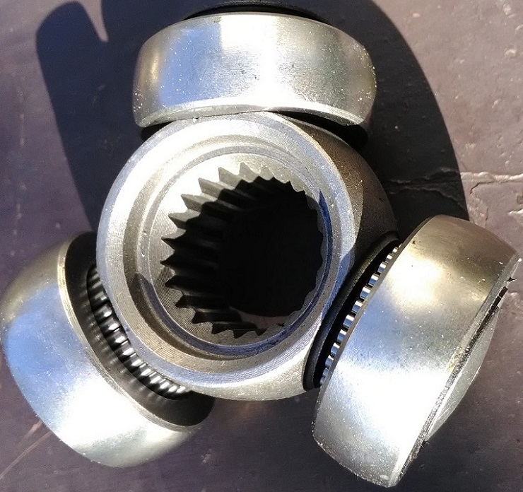

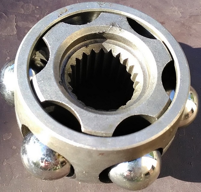

Ahojte,
chcem sa opýtať má niekto skúsenosti s výmenou vnútorného homokinetického klbu na prednej poloosi?
Ide o to že mi prišli dva rozdielne typy kedy mam na každej strane iný typ tisíchranu na vnútornom klbe.
Sú dva typy jeden taký so šiestimi guličkami a další taký trojložiskový.
Mal som v pláne že z klbu použijem iba ten tisíchran ktorý dam na poloos a poloos dám do predného difu.
Lenže kvôli inému typu mi nepasuje do difu, musím vymeniť kompletne celý klb alebo ho preobjednať.
Chcem sa spýtať či má niekto info o jeho výmene, čo všetko treba pri jeho výmene, otvoriť dif, tam by mal byť zaistený segérkou okrem iného.
Chcem sa informovať aby som vedel či sa do toho púšťať vôbec.
Prikladám fotky možno napovedia viac.
Dakujem

Re: Výmena vnútorného homokinetického kĺbu
Kloub se většinou mění celý komplet, na diferenciálu se povolí 3xM8 matky na každé straně difu, vytáhnou se komplet homoklouby s přírubou a ložiskem... Přendá se to na nový kloub a složí se to zase celé zpátky
Ciže to sú len tri šroby na každej strane a okrem toho? to je len zasunuté do difu? Dif netreba nejako špeci rozoberat? Teda okrem tých troch šrobov po stranach okolo kĺbu?
Přesně tak, nic kromě 3 šroubů... Někdy se tomu moc nechce ven, lehce poťukat tu přírubu na těch výstupkách mezi otvory na šrouby...
Když už je to rozebrané tak je dobré vyměnit i ložisko na tom homokloubu a gufero v té přírubě...
Pokud nerozpojíš poloosu na autě je potřeba vyndat tlumič...

Original vnutorne nebrat, vzdy pouzite vonkajsie. Najma ak je Niva zodvihnuta, vydrzia mnohonasobne viac. Samozrejme zalezi na kvalite samotnej manzety.
A homoklby urcite nemenit len vnutra, pretoze sa opotrebuva ako vnutorna klietka, tak aj vonkajsi obal. Gulicky takmer vobec. Keby si vymenil len vnutro, zacalo by to pri rozjazdoch pukat viac ako pred vymenou.
