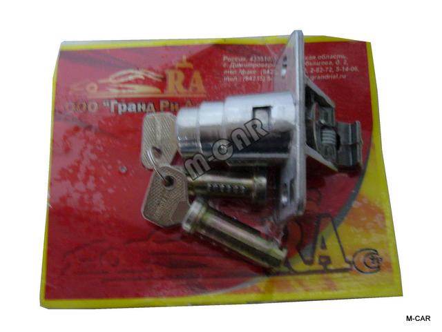

1.) Kde seženu za slušnou cenu úchyt a zámek ke kufru? ...
Zkus napsat požadavek na LF do "KOUPÍM"
skautmalenovice píše:2.) Teď se mi stalo, že jsem Nivku odemykal (normálně dveře u řidiče) a klíček se začal točit o 360° a zámek nereaguje. Takže to asi bude chtít nový. To asi koupím v M-Caru, ale dotaz zní - zvládnu si tam nový zámek sám namontovat? :)
Jestli to jenom zezadu nevypadlo z čehosi, já si měnil kliky a složitá výměna to nebyla, ale už nevím jak ... :-(
Tu úchytku sháníš novou? Protože ta je z prvního kombíka (2102) a tu novou asi jen tak neseženeš. Zadní zámek seženeš na Lada-dílech i s náhradníma vložkama do předních dveří, aby si měl od všech dveří jeden klíček. Ale podle toho co píšeš, tak se přetrhla pružinka a následně když si zabral tak to vyjelo z toho silikonu jak píše Valda. Toto se mi taky už stalo, takže si myslím že by stačila koupit jen pružinka.

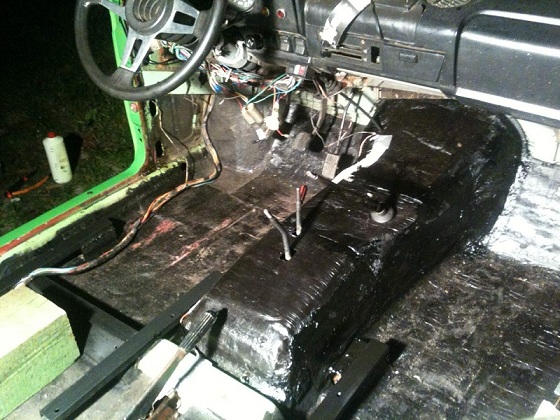

Bohužel jsem zjistil velmi nepříjemnou věc, přes prasklinu v přívodu vzduchu na kapotě se voda nepozorovaně dostávala pod izolační vrstvu na místě řidiče. Nemyslím tím přímo pod kobereček, ale dostávala se a ukládala se pod fólii a černou "gumu" která kryje podlahu. Celé jsem to musel strhnout, původní izolace se ve vodě totálně zničila, takže nohy mám teď přímo na podlaze.
V Otrokovicích mi pán poradil, že nejlepší bude koupit klasickou stavební IPU a při vyšší teplotě ji tam "instalovat". Máte s tím někdo zkušenosti, případně jak vytvořit takovouto náhradní vrstvu? :?:

Delaj se na to specialni odhlucnovaci pasy pro autohifi od znacek jako Dynamat apod.. ale chtej za ne dost penez ja sem nechtel tolik utracet a dal sem tam samolepici IPU jak rikas, ta ma oproti klasicky tu vyhodu ze ma samolepici vrstvu a nemusis ji lepit horakem, bal sem se ze si znicim ten lak.
Stalo se mi to samy zrezla podlaha takze sem to oloupal obrousil dratakem vycistil vyluxoval a natrel Hostagrund Blokator koroze a na to zakladovku a vrch a na ten sem pak lepil tu samolepici IPU jenze ma tu nevyhodu ze v ni jsou skelny vlakna nebo co takze se dost blbe tvaruje okolo tech kanalku (ty origo odhlucnovaci asfalty do aut nejsou vyztuzeny timto a jdou tak tvarovat mnohem lip) a taky je tam ta nevyhoda ze na ni jsou kaminky.. me to nevadilo ja to pomoci horkovzdusky vzdycky poradne nahral a namackal kam sem potreboval pekne se to prilepilo a i ty kaminky se zatlacily do lepenky a zbytek sem vyluxoval a na to sem prilepil miralon na plovouci podlahy... nicmene ze bych to nejak vyrazne odhlucnil se rict neda... kdyz to porovnam s novejma autama zejo.. :-D ale taky sem delal jen podlahu...
dneska bych mozna zkusil vic zainvestovat do poradnejch materialu ale taky by to byl jen pokus a treba bych byl taky zklamanej ze efekt nic moc, kdo vi.. :-)
Jo a mozna mi nejaka ta samolepici izolace zbyla klidne ti ten zbytek dam ale nevim jestli to stoji za rec...

Ahoj, s tímto problémem jsem se také setkal a udělal jsem to přesně tak, jak je popsáno níže.
Koupil jsem co nejsilnější asfaltovou lepenku s co nejmenším sypáním.
Ty kamínky jsou tam stejně jen kvůli tomu, aby se to k sobě v roli nelepilo.
Původní izolaci jsem odstranil, povrch osetřil a teplovzdušnou pistolí pak postupně lepil připravené pásy na podlahu a kobku kde je převodovka. Na převodovku jsem dal vrstvy dvě.
Takhle jsem upravil podlahu v i kufru.
Následně jsem na to nalepil zátěžové koberce. Ale já to auto mám jako dailynu takže to něho lezu většinou čistej.
Instalací koberců odpadá možnost mýt interiér wapem..:D
