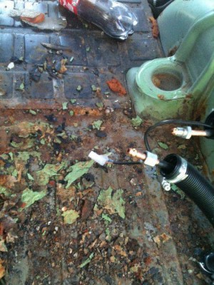

Zdravím,
po delší odmlce zase přicházím s prosbou o radu
. Nivečka zažívá slastné období, připravujeme ji na STK, tak rychle, jak to jen jde, do konce měsíce ho musí získat. Přichází výměna "prasátek", všelijakých hadiček, drátků se špatnou izolací, brzdových čelistí a podobně. Už dokonce fungují ostřikovače
Bohužel jsem zjistil velmi nepříjemnou věc, přes prasklinu v přívodu vzduchu na kapotě se voda nepozorovaně dostávala pod izolační vrstvu na místě řidiče. Nemyslím tím přímo pod kobereček, ale dostávala se a ukládala se pod fólii a černou "gumu" která kryje podlahu. Celé jsem to musel strhnout, původní izolace se ve vodě totálně zničila, takže nohy mám teď přímo na podlaze.
V Otrokovicích mi pán poradil, že nejlepší bude koupit klasickou stavební IPU a při vyšší teplotě ji tam "instalovat". Máte s tím někdo zkušenosti, případně jak vytvořit takovouto náhradní vrstvu?
Díky za rady.
Díky za rady.
Re: Skautská Niva - "Červenáček"
Delaj se na to specialni odhlucnovaci pasy pro autohifi od znacek jako Dynamat apod.. ale chtej za ne dost penez ja sem nechtel tolik utracet a dal sem tam samolepici IPU jak rikas, ta ma oproti klasicky tu vyhodu ze ma samolepici vrstvu a nemusis ji lepit horakem, bal sem se ze si znicim ten lak.
Stalo se mi to samy zrezla podlaha takze sem to oloupal obrousil dratakem vycistil vyluxoval a natrel Hostagrund Blokator koroze a na to zakladovku a vrch a na ten sem pak lepil tu samolepici IPU jenze ma tu nevyhodu ze v ni jsou skelny vlakna nebo co takze se dost blbe tvaruje okolo tech kanalku (ty origo odhlucnovaci asfalty do aut nejsou vyztuzeny timto a jdou tak tvarovat mnohem lip) a taky je tam ta nevyhoda ze na ni jsou kaminky.. me to nevadilo ja to pomoci horkovzdusky vzdycky poradne nahral a namackal kam sem potreboval pekne se to prilepilo a i ty kaminky se zatlacily do lepenky a zbytek sem vyluxoval a na to sem prilepil miralon na plovouci podlahy... nicmene ze bych to nejak vyrazne odhlucnil se rict neda... kdyz to porovnam s novejma autama zejo..
ale taky sem delal jen podlahu...
dneska bych mozna zkusil vic zainvestovat do poradnejch materialu ale taky by to byl jen pokus a treba bych byl taky zklamanej ze efekt nic moc, kdo vi..

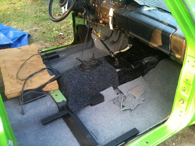

Ahoj, s tímto problémem jsem se také setkal a udělal jsem to přesně tak, jak je popsáno níže.
Koupil jsem co nejsilnější asfaltovou lepenku s co nejmenším sypáním.
Ty kamínky jsou tam stejně jen kvůli tomu, aby se to k sobě v roli nelepilo.
Původní izolaci jsem odstranil, povrch osetřil a teplovzdušnou pistolí pak postupně lepil připravené pásy na podlahu a kobku kde je převodovka. Na převodovku jsem dal vrstvy dvě.
Takhle jsem upravil podlahu v i kufru.
Následně jsem na to nalepil zátěžové koberce. Ale já to auto mám jako dailynu takže to něho lezu většinou čistej.
Instalací koberců odpadá možnost mýt interiér wapem..
