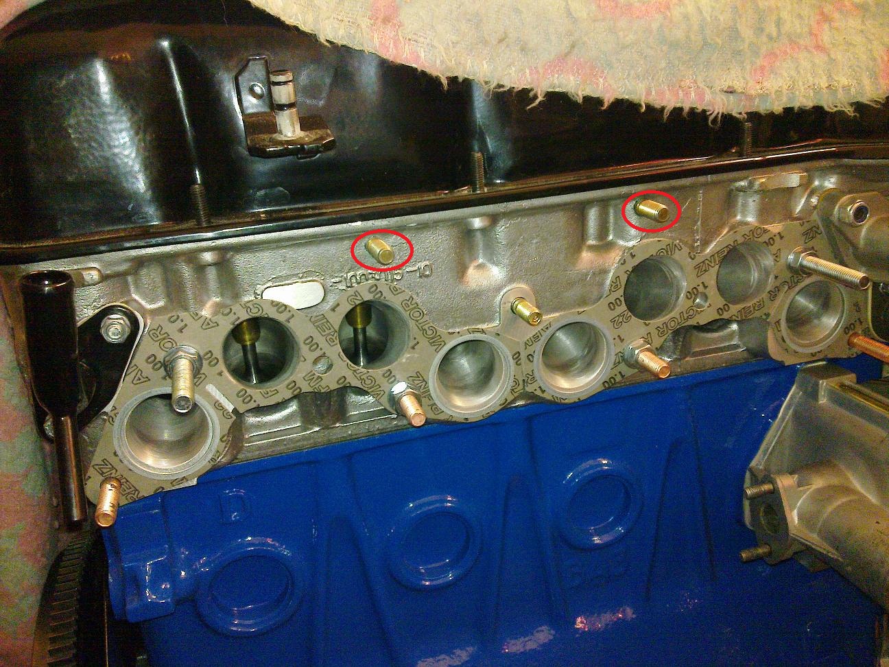

Téměř hotovo :) Po docela náročné práci se podařilo dostat karburátor do polohy jako na originálním sání. Když se povedlo vyrobit podložku napoprvé naopak, radostné to moc nebylo :evil:, ale podařilo se vše zachránit.
Těsnění mezi sání/svody a hlavu jsem nechal vyrobit na zakázku u Kaliny s patřičnými rozměry kanálů. Jedinou obavu mám, aby to dobře těsnilo..zejména pak vodní kanálek mezi sacími kanály. Koupil jsem také lepší spony na veškeré hadice na motor, zejména pak na silikonové na vodu.

Obrázek Obrázek Obrázek Obrázek Obrázek Obrázek Obrázek Obrázek

Nebolo by lepsie pod tie dorobene stifty navarit kusom materialu a odfrezovat to spolu s dosadacoou plochou?

Příspěvky: 11693
Re: VAZ 2101 - 1981
Toto. Potrubie potom nesedi na rovnej ploche, nie?

Příspěvek od koprfilmtatra »
Sání drží na 4 matkách se svody, ty jsou dotažené napevno. Ty horní dva štefty jsou jen pomocné, dal jsem tam samojistící matice dotažené z lehka, aby nestahovaly sání k hlavě, ale držely sání na páku dolů. Mělo by to být funkční řešení :). Samozřejmě bylo by to fajn, mít to dovařené a srovnané, ale...nenapadlo mě to, dobrý postřeh :wink:.
Re: VAZ 2101 - 1981
Madari to na webre robia stejne, navarovat sa velmi nedoporucuje kvoli teplotnym zmenam materialu... aspon tym ma vsetci strasili ked som prevaral uchyt na snimac vacky z mpi hlavy na staru....
