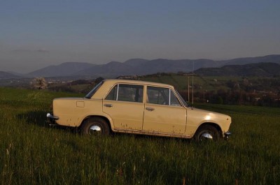

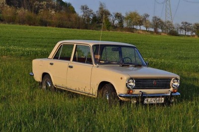

Zdravím,

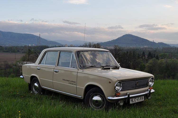

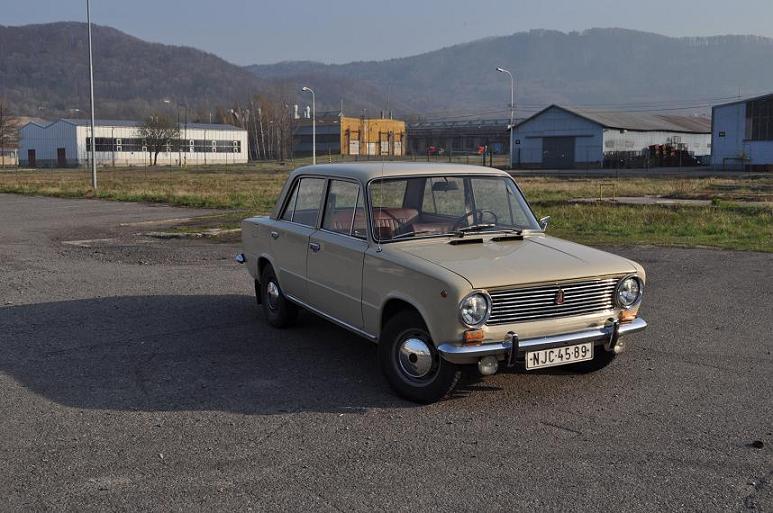

rád bych Vám představil svůj vůz, a to VAZ 2101. Je to rok výroby 1981, najeto 155 000km a je po prvním majiteli. Vše je původní a vůz je ve velmi dobrém stavu.

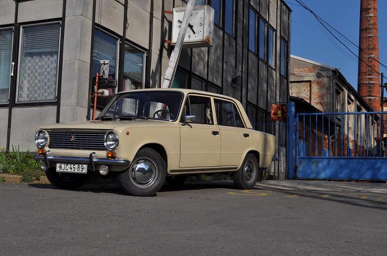

Re: VAZ 2101 - 1981
To jsi z toho udělal služebák ?
- Příspěvky: 12142
Re: VAZ 2101 - 1981
To prostřední slovo jsem musel luštit a spíš hádat. Je to kombinát?
