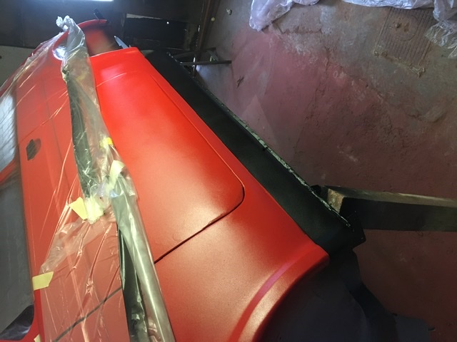

tak s tímhle elánek kdyžtak obrousí a přestříká celé auto, ne ?

Jan Vaníček píše:To chceš říct, že jsi se s tím tak brousil včetně střechy, abys to celé nastříkal do té hrůzy?? Vždyť to nepůjde nikdy opravit. Jasně, každého věc a rozhodnutí, upřímně musím říct že pro mě po tolika pozitivních fotkách zklamání … . Tak ať se daří dál!
Pánové děkuji za názory :)
Myslím, že oprava bude stejná jako kdyby to bylo v laku. Střechu a ostatní díly jsem brousil, protože na tom bylo místama snad 1 cm tmelu, tak abych to trochu srovnal.
Já zase naopak u těchto typů aut (offr..) nemám rád laky a nejsem si vůbec jistej, že bych to v garáži dal :) :)
Tahle barva docela dost odpustí a mně se to fakt líbí... 100 lidí 100 názorů. :) :)

Nač názory na off laky když to dopadá takle...
Já zašel do drogerky, koupil kladívkový hemerajt protože se mi líbil, nastartoval kompresor který jsem dostal s jednou nivou dohromady za 4 bedny piva, a hurá na to :mrgreen: jo a pistol ňáká půjčená asi čina...
Příspěvky: 4379
Re: Moje první Láďa NIVA 1,6.r.v.1989
Ondra1,7mpi píše:Já zašel do drogerky, koupil kladívkový hemerajt protože se mi líbil, nastartoval kompresor který jsem dostal s jednou nivou dohromady za 4 bedny piva, a hurá na to :mrgreen: jo a pistol ňáká půjčená asi čina...
jj, Ondro, asi čína, koukám, máš to nějaký flekatý. :wink: :lol:
ad. Gabani: Taky jsem, leštěnkář, čekal lesk jak blesk a ten mat mě trochu překvapil. Ale opravdu s tím musí být jednodušší práce a výsledek je (bude) super!

Takže takhle to dopadlo :D :D

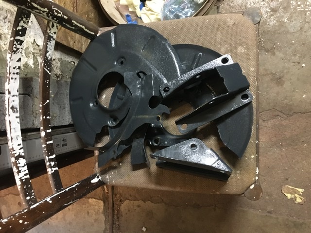

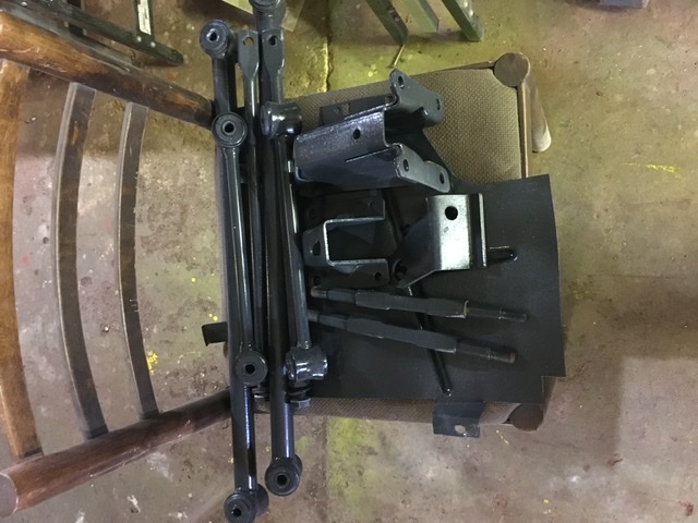

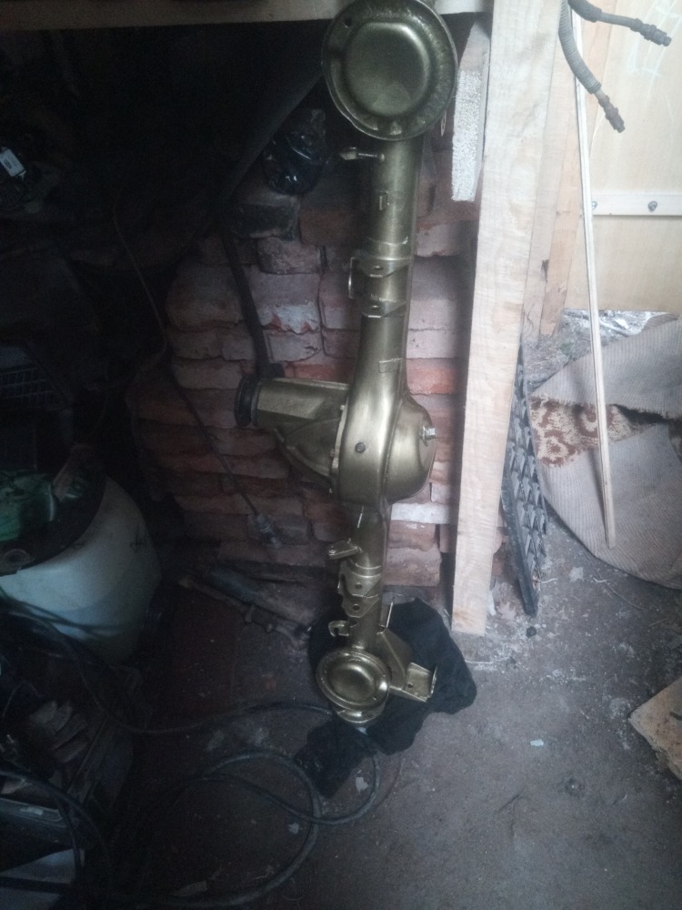

Jo a dneska došlo i na podvozek..
Moje první Láďa NIVA 1,6, 89

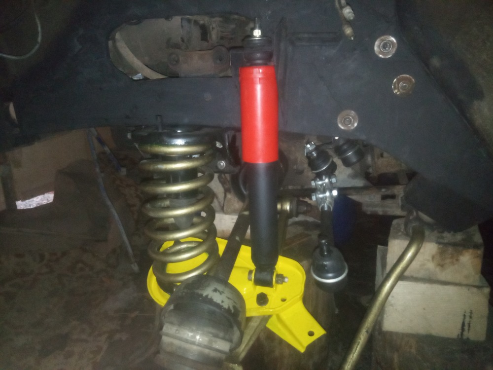

Tak jak pokračuje kompletace nivušky? Já začal trochu obráceně, nejdříve podvozek a pak lak... Potřebuji to tak kvůli lemům... Budu je upravovat podle pohybu kol, podařilo se zlegalizovat 215/75/15 můj oblíbený rozměr...

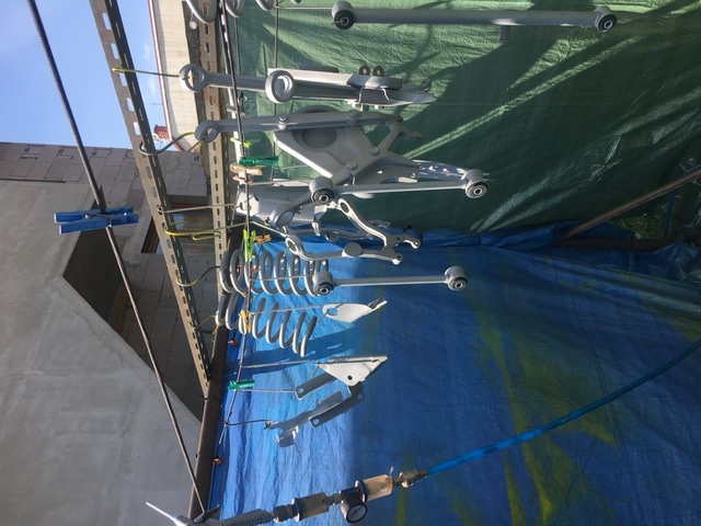

Byly viděny opískované pružiny , ramena , štíty , kosti na Nivu žeby ?

Jo kompletní podvozek... Opískované ručně drátěným kartáčem někde flexou :mrgreen: pružiny byly zánovní, zadní kosti mám koupené nové, ale spousta drobností je ošetřeno lépe jak z výroby... Dostávám se do fáze kdy už to trochu baví... Hodiny destruktivní práce jsou pryč, začíná montování...

Ahoj, dlouho jsem nic nedělal :|
Jednak operace nohy( křečák), druhak už měsíc čekám na Dily z ladadiely.EU, tenhle týden přijdou :roll: :roll:
Saša píše:Byly viděny opískované pružiny , ramena , štíty , kosti na Nivu žeby ?
Jj ty byly moje :D :D
Takže jdem trošku čistil a lakoval :D :D a měnil manžety...
