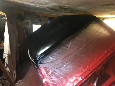

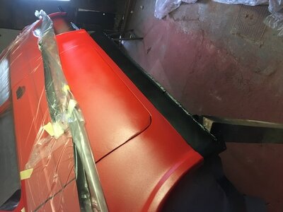

Jan Vaníček píše:To chceš říct, že jsi se s tím tak brousil včetně střechy, abys to celé nastříkal do té hrůzy?? Vždyť to nepůjde nikdy opravit. Jasně, každého věc a rozhodnutí, upřímně musím říct že pro mě po tolika pozitivních fotkách zklamání … . Tak ať se daří dál!
Pánové děkuji za názory :)
Myslím, že oprava bude stejná jako kdyby to bylo v laku. Střechu a ostatní díly jsem brousil, protože na tom bylo místama snad 1 cm tmelu, tak abych to trochu srovnal.
Já zase naopak u těchto typů aut (offr..) nemám rád laky a nejsem si vůbec jistej, že bych to v garáži dal :) :)
Tahle barva docela dost odpustí a mně se to fakt líbí... 100 lidí 100 názorů. :) :)

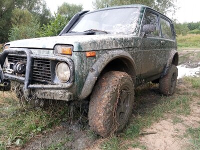

jj, Ondro, asi čína, koukám, máš to nějaký flekatý. :wink: :lol:
ad. Gabani: Taky jsem, leštěnkář, čekal lesk jak blesk a ten mat mě trochu překvapil. Ale opravdu s tím musí být jednodušší práce a výsledek je (bude) super!

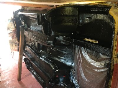

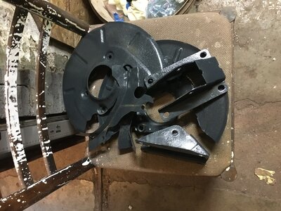

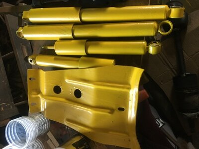

Takže takhle to dopadlo :D :D
Jo a dneska došlo i na podvozek..

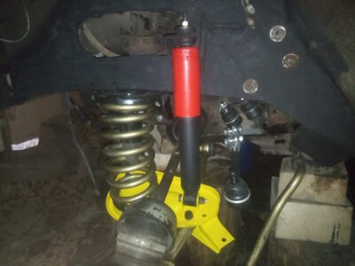

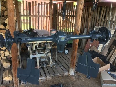

Tak jak pokračuje kompletace nivušky? Já začal trochu obráceně, nejdříve podvozek a pak lak... Potřebuji to tak kvůli lemům... Budu je upravovat podle pohybu kol, podařilo se zlegalizovat 215/75/15 můj oblíbený rozměr...

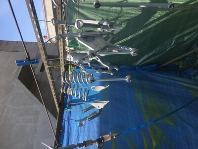

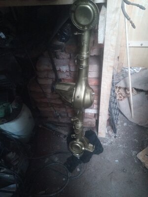

Byly viděny opískované pružiny , ramena , štíty , kosti na Nivu žeby ?
Ondra1,7mpi
Příspěvky: 1447
Bydliště: Javořice - vysočina
Re: Moje první Láďa NIVA 1,6.r.v.1989
Příspěvek od Ondra1,7mpi »
Jo kompletní podvozek... Opískované ručně drátěným kartáčem někde flexou :mrgreen: pružiny byly zánovní, zadní kosti mám koupené nové, ale spousta drobností je ošetřeno lépe jak z výroby... Dostávám se do fáze kdy už to trochu baví... Hodiny destruktivní práce jsou pryč, začíná montování...

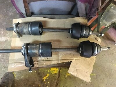

Ahoj, dlouho jsem nic nedělal :|
Jednak operace nohy( křečák), druhak už měsíc čekám na Dily z ladadiely.EU, tenhle týden přijdou :roll: :roll:

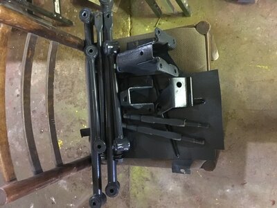

Saša píše:Byly viděny opískované pružiny , ramena , štíty , kosti na Nivu žeby ?
Jj ty byly moje :D :D
Takže jdem trošku čistil a lakoval :D :D a měnil manžety...

O těch manžetách tu pohledej. Vnitřní originály nic nevydrží. Niva má 63 000km, kupoval jsem jí se 49 000km. Předchozí majitel je měnil dvakrát, já bych je měl konečně už taky vyměnit. Někde je tu rada 1. dát vnější i na vnitřní, nebo 2. koupit manžety silikonové.
