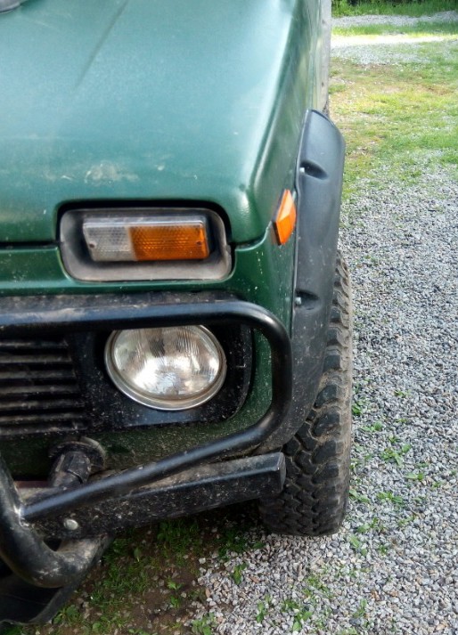

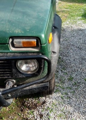

No známo, ale auto jsme natočili přes kabely, a já nechtěl zastavovat, byl jsem rád že jedu... Dnes ještě 100km dom a tam se to vyřeší v klidu...
Foto dám, je to ale ségra těch zelených nafťáků... Série takže krom kosmetiky nic na koukání... Dlouho ji nikdo nechtěl, tak jsem se jí ujal...

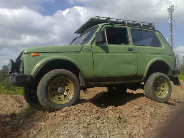

Tak se zamakalo na zahradce. 4 pricniky a slzickovy plech, do ktereho jeste budu muset udelat odklapeci obdelnik na pantech nad stresnim oknem. Vahu jsem se snazil tlacit dolu, ale i tak jsem to naskladal na nejakych 40kg. Nemel jsem jak vozit bicikl a chtelo to zahradku, po ktere se da chodit, tak docela splneno. Sice vaha a odpor vzduchu, ale neco za neco, zahradka se hodi.

I s malyma kolama se dalo vyjet na hroudu. :?

Mara píše:I s malyma kolama se dalo vyjet na hroudu. :?
A k tomu ještě suchou :D

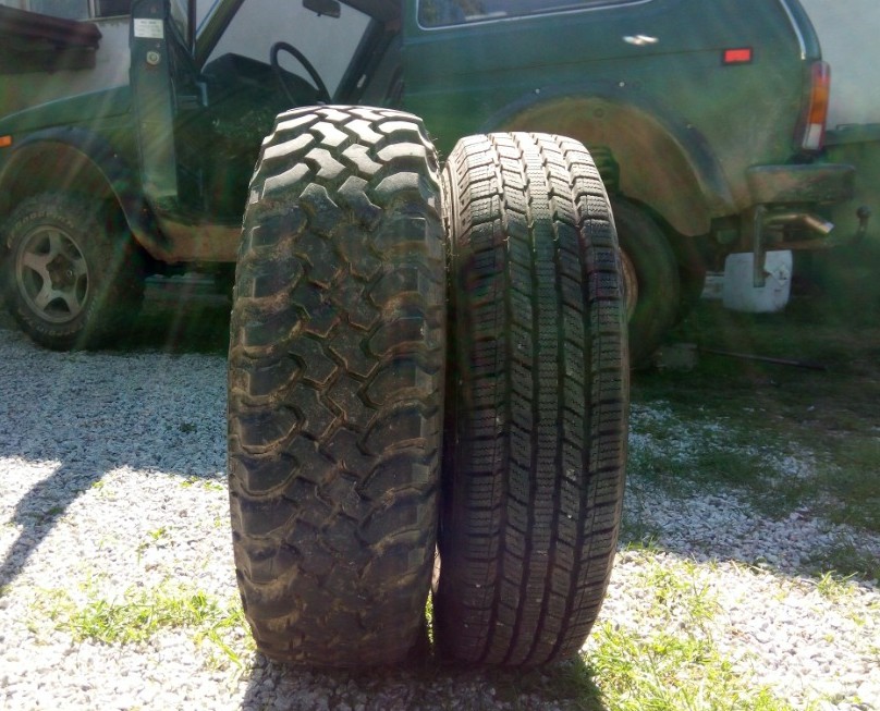

No já díky přípravě na STK zjistil že ty 215/75/15 jsou skoro stejné jako 185/75/16 :mrgreen: tedy na výšku... Rozdíl je malý, ale ty 15 jsou lepčejší :mrgreen: taky jsem ale zjistil že ani s 300kg nemá výšku jako prázdná série... Asi dojde na třetí objednávku do Plzně... Pružiny cca 48-52cm a trochu měkčí...

Tak asi takhle :wink:

Tak rozdil to je a potom i ty pomale dify by asi mely co delat na silnici. No mas to prakticke k praci. Mi se ty silnicni gumy moc jezdit nechce, ale nejak to chcu dojet, at se nevyhazujou pouzitelne pneu..

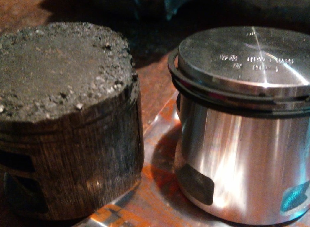

Nejsi v tom sám... Foto z minulého týdne... A když jsem to složil i s novým válcem, zjistil jsem že musí klika ven... Takže znovu a ještě kompletnější rozborka... Ale budiž mi útěchou že to nebyla moje chyba ani práce, jenom stroj byl můj :mrgreen:
