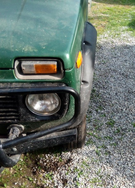

Foto dám, je to ale ségra těch zelených nafťáků... Série takže krom kosmetiky nic na koukání... Dlouho ji nikdo nechtěl, tak jsem se jí ujal...
