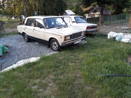

Tak jsem přátelé nakonec vyřešil problém barev. Poslední dobou jsem měl roupy pořídit škodovku. Už jsem pro jednu málem jel, ale pak jsem zjistil, že bych to stejně psychicky, coby ladista, nezvládnul. Nakonec jsem pořídil ještě VAZ 2107. No a barvy vyřeším následovně. Na 2103 dle mého názoru prostě pasují světlé barvy, takže se vrátím k béžové. Na 2107 pak půjde pařížská modř...

Pratele zeptam se, mozna se to tu probiralo, nevite, proc jsou krabice objektivne tissi? 2107, kterou cerstve mam s motorem 2103 je vylozene ticha proti 2103...

Protoze jsou hranate
. Pokud jde o vnitrni hluk tak mas myslim "semisove" tapecy a sicny. Ty lepe tlumi zvukove vlny nez kozenka.

No, je to otázka. Třeba šestnáctku mám odhlučněnou nadstandardně (palubní deska zespod včetně dvířek kastlíku, středový panel, střecha, 2x podlaha atd) a je to nanic, protože problém je v motoru. Hodně taky udělá použitý výfuk a detaily, jako je utěsnění díry v podlaze u převodovky/ruční brzdy. Takže u mě je to přesně naopak - patnáctka ve standardu je proti tomu o třetinu tišší. Sedmička má palubku robustnější a víc vsunutou do interiéru = lepší odhlučnění.
Osobně bych hledal příčinu v nastavení motoru (jaké jsou tam svíčky, jak je nastavený předstih) a co je tam za další příslušenství (karburátor, čistič vzduchu - dlouhý plastový násos vs krátké plechové víko atd). Protože OZON je objektivně tišší už z podstaty věci, kdy směs proudí malou klapkou první komory doplňovaná velkým obtokovým kanálem volnoběhu, který to substituuje někde do 3500 otáček. U Weberu na to šlápneš a motor zahučí, protože ti jde všechno hlavní dávkovací soustavou přímo. Pak jsou tu věci jako trvale poháněná vrtule do roku 75 a jiná konstrukce čumáku, kdy sedmička má širší kapotu, tudíž větší plochu pro odhlučnění. A další dílčí prvky modernizace, které ve výsledku snižují hluk celkově a člověk má pocit, že je to motorem - např. plná přední boční okna, kde nezafukuje jako trojúhelníkem...
Důležitá věc na závěr - jde především o celkový stav. Kamarád měl dvě 2101, obě auta z roku 1973, jedno mělo najeto 38 000 km a druhé lehce přes 40 000 km a bylo v tom ticho. Motor, převodovka, kardan, diferenciál - to všechno začne být po 100 000 km slyšet. Neuděláš nic.

Táta vždycky citoval jakéhosi automechanika, že od jistého kilometrového nájezdu je jediným rozumným řešením objevujících se zvuků hlasité autorádio
Re: Honzova 2103 a 2107
taky si myslim ze hlucnost vice ovlivni stav vozidla nez model (piseme samozrejme o hranatci a o kulatci). dle me nejvic zalezi v jakem stavu je retez motoru, ten dokaze po jistem case pekne rachtat. a taky petka v prevodovce udela svoje.

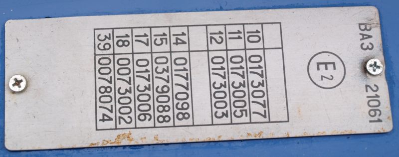

Ahoj. Z duvodu renovace shanim jak vypadal velky stitek v kapse pod oknemu u Ladovek kolem r. 1978. Mam jej sice, ale je uplne smyty... Nevyfotil byste to nekdo?

Jo jo... A víte někdo, co je to na něm za údaje?

Jedná se o soupis homologací pro Evropu, navíc lze z E2 vyčíst, že zkoušky probíhaly ve Francii. Ta krátká čísla v obdélnících odkazují pravděpodobně na předpis, dlouhé číslo bude číslo protokolu, který schvaluje danou část vozu do provozu v Evropě tím, že prošel zkouškou.
