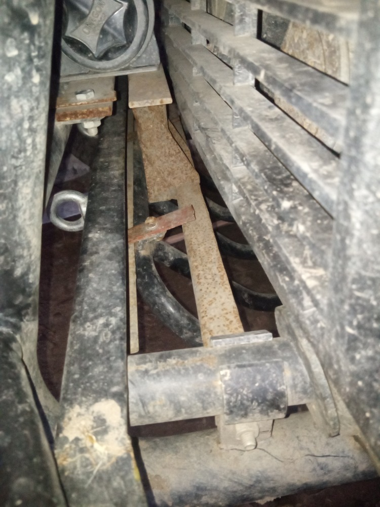

No mě trochu utěšuje to uchycení rámu nejen tím šroubem skrz nosník, ale i tím druhým s miskou pružiny...
Nebudu to přehánět, nosníky nejsou v plný formě, občasné využití když zrovna nebudou nazutý BF... I když šnorchl je na cestě

Navijak nemam, sic by se mi libil, ale z obcasne situace se mi zatim povedlo se s kurtama pracne vyhupcukovat. Tohle uchyceni doda autu trochu předkus, prijde mi, ze je naraznik vic vpredu nez je origo a zmensi se najezdove uhly. Pridad k napravnici uchyty by stalo za to. Napravnice snese, je na ni motorovy celek az do poloviny auta. Za sebe bych volil, bud utopit navijak do udelaneho vyrezu k chladici, nebo mit nasunovaci vpredu, vzadu, ale zkusenosti nemam..

nasunovaci jsem zavrhl, počítal jsem hmotnosti a ta konstrukce je o dost těžší a když ho budeš chtít dát dozadu tak odděláš 4 šrouby a je venku
podle toho, co jsem zatím změřil, tak se tam vejde, jen se trochu vyřízne mřížka před chladičem, mě se jedná o tom, jestli to vydrží ty roury co drží nárazník
ale hlavně to chci co nejlehčí, žádný mříže proti klokanům a další závaží, už takhle to zatíží předek

Můj cíl byl dát ho výš... Drží dobře... Rám není úplně pevnostní ale je dobře uchycen, a nosníky mám vevnitř vyztužené...
