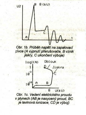

Petr HC
Příspěvek od Petr HC »
Už se tu podobný problém řešil v souvislosti s mezielektrodovou vzdáleností na svíčkách .
Elektrodová vzdálenost na svíčkách je přímo úměrná velikosti prvé napěťové špičky při přeskoku jiskry . Proto namahání spínacích tranzistorů(ST) a potažmo sekundáru zapalovací cívky(ZC) je tím větší ,čím je větší mezera na svíčkách (resp .součet obou mezer na současně pálících svíčkách u MPI ).Chybí-li svíčka je pomyslná mezera obrovská. Spínací tranzistor lze vyměnit – tady by asi byla „parketa“pro Sašu (myslím si ,že z u nás běžně dostupných by zde vyhověl darlington BU 931) ,ale proražené vinutí nespraví nikdo a výměna modulu znamená značnou investici.
Na přiloženém obr.1b vzroste několikanásobně délka úseku A –B ( tím i napětí na ZC a dojde v lepším případě k proražení ST , v horším k proražení vinutí ). Paradoxně zkrat kabelu na kostru nevadí .
