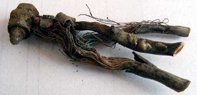

Dneska jsem celý dopoledne vystříhával nabastlený káble od dvou nefunkčních alarmů a tahal novou kabeláž.

Přestřihnout v místě předření , o kousek skrátit a pak kousek odizolovat cca4mm , navléci teplem smrštitelnou bužírku s lepidlem a dráty zasunout do sebe (jako suchý zip) . S dostatečným množstvím kalafůny a cinu zapájet . Přetáhnout smrštivku a horkovzduškou zafoukat . Smrštivka musí bejt s lepidlem ! Absolutně vodotěsná izolace . Spoj je venku a do spoje by se dostala vlhkost a uhnilo by to .čmelák píše:mam tam predraty droty musim to dako opravit ale neviem ako

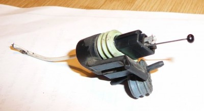

Dnes jsem při testu zapalování také vyskoušel vyndání "pinů" konektorů . Jde to velmi snadno . Zezadu se "vyndá" těsnící guma (nebo posune po kabelech) a zepředu se pod pin strčí špendlík a vodič s pinem se lehce vysune dopředu . Viz foto .
