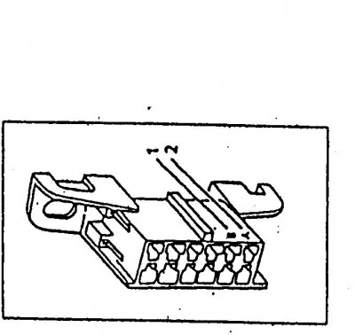

Omlouvám se za mystifikaci propojení prvního horního a prvního dolního pinu. Opravdu má být správně první horní a druhý horní. Dlouho jsem toto vyblikání závad nedělal - proto si nepamatuju osazení dia-zásuvky. Jen vím, že ten osamělý krajový se NESMÍ k ničemu zapojit. Slouží jen k propojení s diagnostickým přístrojem (diagnostický přístroj není multimetr).
