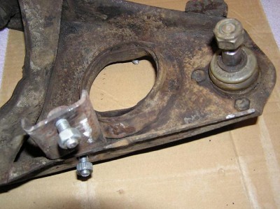

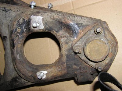

Drobek81 píše:to mi připomnělo, že jezdím bez jednoho šroubu co drží tlumič...ale drží v poho i na tom jednom tagže pohodička. Těma dvouma šroubama je to stejně předimenzované 8)
ehm...tak jeden sroub to sice chvili udrzel, nicmene vcera to nejak nedal(kdyz se neco ma podelat, stane se tak v nejnevhodnejsi dobu)...ustrelil a po prdeli. Rozhodl sem se to opravit hned bo tlumice mam nove a nerad bych to nejak znicil. Resil sem to tak, ze sem rameno sundal, odrizl vsechny srouby(i na stabilizator-i kdyz byly v poradku), vyvrtal diry, udelal zavity M8, zasrouboval urizle srouby(zavitovou cast bez hlavicky) tak, aby zustalo misto pro svar zevnitr(zasroubovane o cca 1mm niz), zavaril, obrousil a drzi to dobre...Obrousit jdou v pohode, mala flexa tam dosahne.

Já sem ukroutil jen jeden šteft, co drží tlumič. Vzal sem desítku závitník a vytočil tam závit a našrouboval šroub stejně jako Drobek, ale bez sváření. Zatim to drží dva roky Bilstein B6 sport. Ťuk, ťuk.
