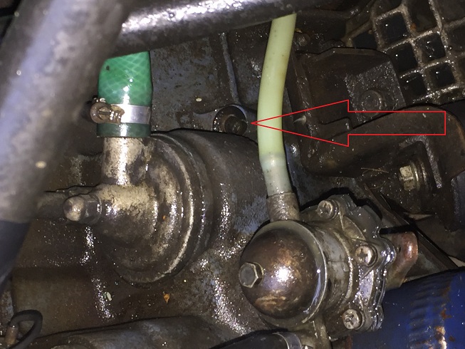

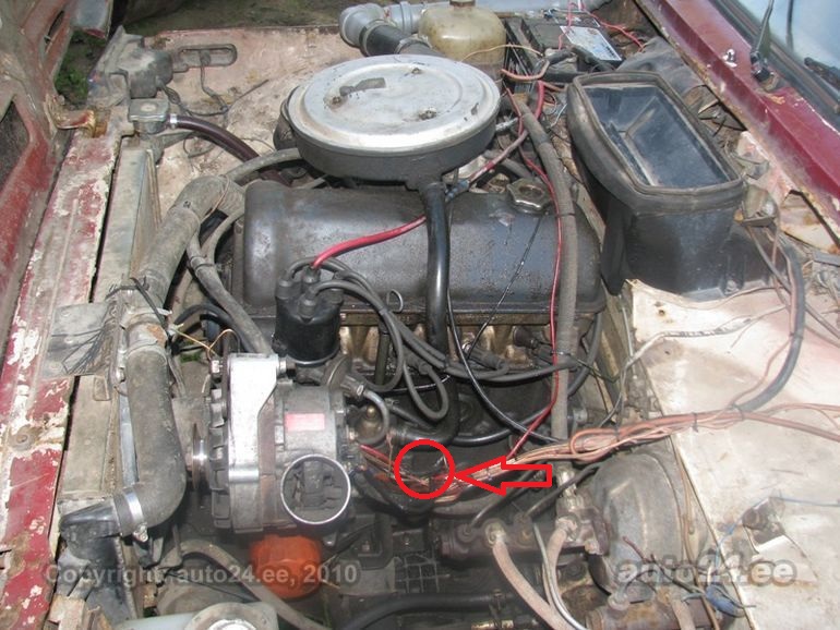

A jěšte jak je dole na prave straně motoru odvětrávání klikové hridele ze kterého jde merka na olej tak jeste kousek pod ní mám díru se závitem ze které mi při otáčkách doslova vystrikuje olej vůbec nevím co tam mohlo být nebo spíš melo být. Je to zhruba v místě, které sem vyznačil na fotce - foto je ilustrační ale mám stejný motor.

Co se týče oleje tak asi nemáš zapojenu nějakou hadici z odvětrávacího traktu, nahoď detailní foto skutečného stavu. Díra se závitem je v místě čidla tlaku oleje, ale to je na kraji bloku u převodovky. Tam co máš kroužek bydlí měrka oleje, ale její díra nemá závit. Pokud je instalován modernější "odvětrávací" element jenž má měrku ve svém těle tak je díra pro původní zátku zaslepena gumovou záslepkou.

Ahoj, díky za odpověď byl jsem ted nemocný tak jsem nemohl vyfotit. Kazdopádně mam odfoceno o co se jedná. V té díře je závit co mi tam teda chybí?

Klasiky tam mají měrku oleje.

Pokud je měrka vyvedena z odvětrání klikové hřídele, na místě původní měrky má být ucpávka. Takže rada zní: ucpatvalda1971 píše:Klasiky tam mají měrku oleje.
