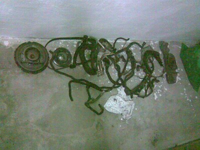

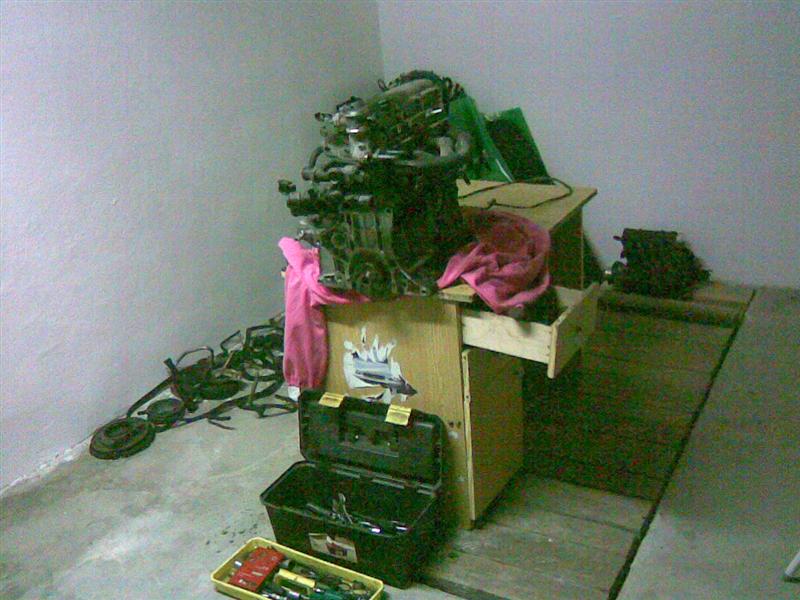

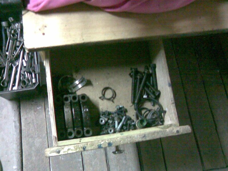

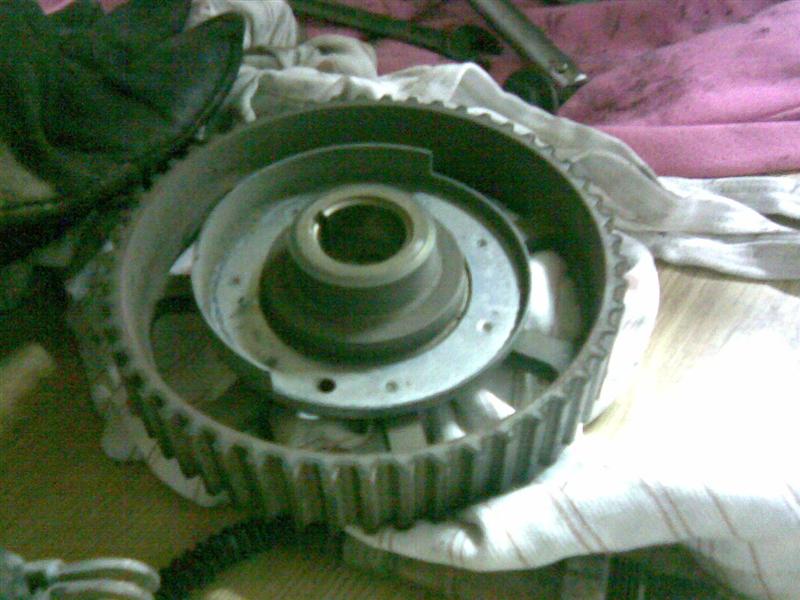

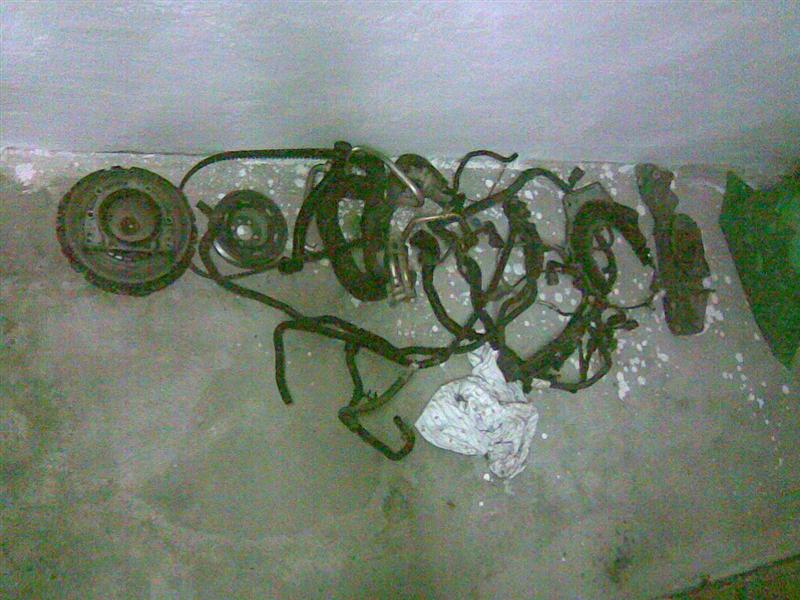

Tak dnes sa pitvalo...
ospravedlnujem sa za horsiu kvalitu, je to nocny rezim, koncil som okolo polnoci...
