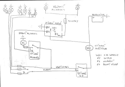

jeste by to chtelo relatka.. prece jen je to skoro 10A co tim tece...
me s normalnima zarovkama odesel i spinac normalnich svetel.. seskvaril se....
Příspěvky: 4722
Zapojení mlhovek

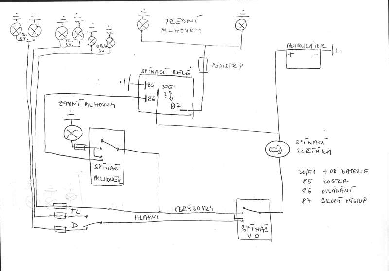

Tak tady je takové malé schémátko od ruky, jak to zapojili mě. Relé je přichyceno na nádobce ostřikovače, ho toho držáku (poblíž toho čepu, jak to rádo praská) navrtej malinkou dirku a relátko chytni samořezným šroubkem, ale opatrně, aby ses netrefil do toho čepu, jinak Ti poteče voda :roll: To relátko ukostři hned na kastrolu tlumiče, tam jak je M6ka šroub, co drží tu nádobku( potřebuješ očko).Kousek vedle natáhneš + od baterie a mezi baterii a relé umísti pojistku s pouzdrem(aby k ní nemohla voda) .Pak táhneš dva dráty k mlhovým světlům, světla ukostři ke šroubu M6 hned za hlavníma světlama už tam nějaká kostra je.Na pravé straně je trochu jinej šroub a je hodně blízko u alternátoru.Na straně levý(řidičova strana) je to blíž a oba ty šrouby trčí kolmo k zemi, nemůžeš nenajít :wink: Z relátka ještě vytáhni dostatečně dlouhej drát dovnitř k vypínači světel. Ze spodního vypínače přetáhni podsvícení a ty další dráty co vedou z vypínače Ti zkouknu zítra a namaluju jak to tam je. Doufám že jsem Ti aspoň trochu pomohl.[/code]
Obrázek se mi nepodařilo nahrát sem, tak se račte podívat na něj sem: http://plavec.bloguje.cz/699282-mlhovky.php

To plavec: tohle vypadá na přepínací relé, nevím, nevím ..... :(

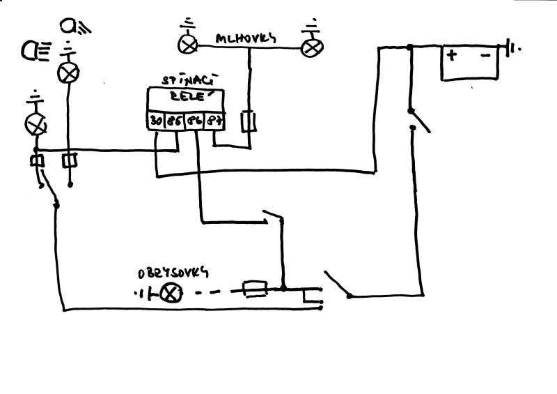

Zde je to principielní schema:
Mlhovky - zapojení kdy svítí pořád
Mlhovky_2 - zapojení kdy zhasnou při rozsvícení dálkových světel

Luděk Musil píše:tohle vypadá na přepínací relé, nevím, nevím ..... :(
že bych se spletl? Ale kažopádně mi to funguje už při obrysovkách a když zapnu dálkový tak se přední mlhovky nezhasnou.Zadní nevím, to jsem zatím nezkoušel.Elektrikářovi jsem dal pár relátek co jsem doma našel a on si vybral právě to jak jsem namaloval. :wink:

Ludek: to relatko nemusi byt prepinacie, existuje aj relatko, ktore ma tak rozlozene kontakty a funguje tak, ze je vlastne spinaci kontakt, resp. dvakrat vyvedeny, pripadne existuju relatka s dvomi vystupnymi kontaktami, ktore nie su v klude spojene. Na prepinacich relatkach su znacene kontakty 87 a 87a (87a je kludovy), na nejakych talianskych relatkach so zdvojenym spinacim kontaktom su oznacene 87 a 87, takze to oznacenie 87 a 88 co ma pouzite Plavec zrejme prepinacie rele nebude (a hlavne ked mu to funguje ).

Úkol/otázka: proč ve schematu "Mlhovky_2" zhasínají mlhová světla při rozsvícení dálkových světel?
Prosím Roman, PetrHC, Saša (možná jsem na některé sqělé elektrikáře zapomněl), aby neodpovídali.
Příspěvky: 6301
No nějak sem si řikal že je to blbost, že nemůžou podle toho schématu zhasínat s dálkovýma, ale pak sem zjistil, že koukám do druhýho schématu :-D
Takže jestli nezhasínaj ze stejnýho důvodu, jako u pionýra nejde zatroubit, když svítěj světla, tak to bude nejspíš tim, že ovládající obvod relátka mlhovek je ukostřenej přes žárovku dálkovejch světel. Takže když se pustí dálkový, tak na oba ovládající kontakty relátka jde + a to tim pádem vypne. Je to tak? Vyhrál sem něco? Nemusí to bejt nic hodnotnýho, třeba voltmetr z 04/05 nebo tlakoměr s čidlem z 03/06, s tim bych se jako s první cenou spokojil :lol:

Bingo, rozluskol si Ludkovu hadanku :D A chcel by som k danemu zapojeniu podotknut, ze ked budu vypalene obidve dialkove vlakna, hmlovky nepojdu tiez :wink:
Roman
Příspěvky: 10683
Ano - Zelvotron má pravdu.
V případě spáleného "dálkového" vlákna si spínací relé nemá kde vzít kostru.
Roman: teď mě tak napadlo: je to taková zpětná vazba ... když se nerozsvítí mlhovky, může být jednou ze závad prasklá hlavní (dálková) žárovka. To je tedy upozornění pro nepozorné/líné/spořivé majitele. L.
