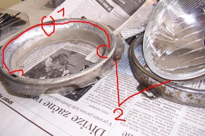

Tak mládeži pozor, dnes jsme se na to s tátou koukli a více méně mam jasno.
Prostě tomu kroužku, jak do něj zapadají výstupky paraboly, to chce decentně domluvit kladivem a pilníkem. Hlavně pod otvorama to bylo širší a to světlu nejvíc vadilo, ale vlastně celej ten lem jsem opracoval (viz 1). Dál jsem kvůli většímu "límci" na parabolach podložil šroubky dvěma podložkama, aby si to sedlo (viz 2).
Takže asi tak.

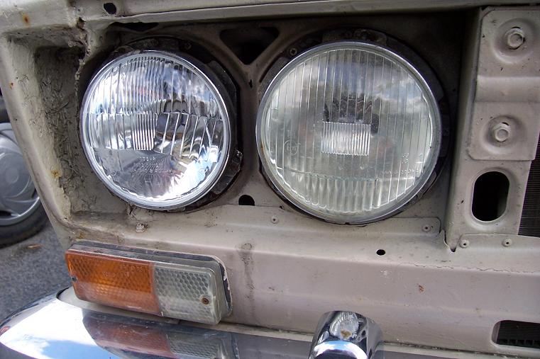

Docela rozdíl v těch parabolach :finga:

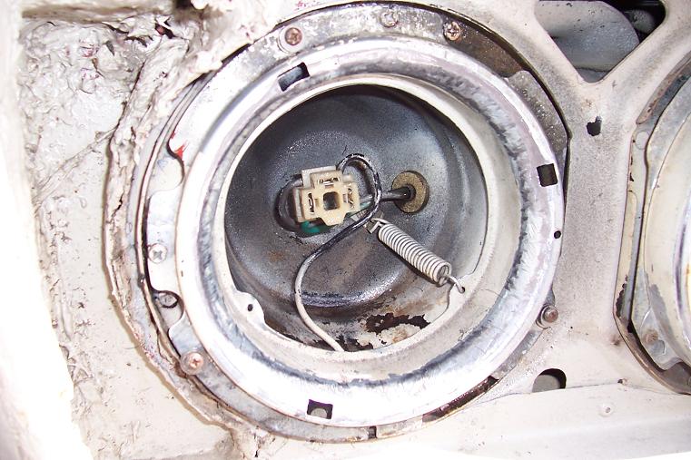

Opracováno a nasazeno

Takže nadpis jsem udělal opravdu nadčasově! Opravdu to je v dupě! :evil: No však podívejte se sami...
Majo píše:ale moc sa netes, o rok budu vyzerat rovnako na hovno, viem co hovorim - na nive tie co boli ako prvomontaz idem akurat menit - chrom vypadany hrdzavy svietivost tak 40 percent ....
Měl jsi krásnou pravdu, chlape.... Dneska jsem dojel na chalupu a táta na to tak divně kouká, že prej co to je... Tak taky kouknu a hle: pravá parabola dost vyrezlá a levá o něco míň. :axe: A nejvtipnější na tom je, že se to muselo stát vcelku ze dne na den, protože na ty světla občas koukam a tutoho bych si všim.... A taky jsem nedávno jel po tmě a viditelnost byla v pohodě :(
Takže značku světel Osvar teda nedoporučuju... :(
