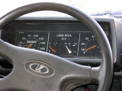

Osvětlení přístrojovky NIVA
Tak jsem dal konečně do kupy podsvětlení přístrojovky. Ještě musím dořešit rafičky.

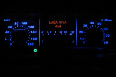

já mám teď taky v žigu modře nasvícenou přístrojovku..ale asi nikdo nepočítal s tim že to budu dávat do 30+ let starého auta..tudíš celé předělat a navíc dioda nasvítí otáčkoměr a tacho dost slabě a v noci mžourat po budíkách neni moc dobrý...takže asi silnější diod(jestli jsou) a nebo změna na starou dobrou bílou

Aaaaa to uz jsem delal
Dopadlo to tak ze jsou tam zpet puvodni zarovky s navlekama. Jinak kontrolky jsou ledkove i nadale a super svitej jako hrom. To osvetleni bylo fakt slabe. Mno asi jine svetlovody ale to asi ne......

pokud si je mel jen na puvodnich mistech tak je to malo. musis je rozprostrit v panelu tak aby ti to vsechno poradne osvitiliGeorge DeLorean píše:Mno ja tam mel 3,5voltove vysoko svitive rozptylky a jak rikam,pulka budiku šain a spodek nic. Zkus a uvidis.....

Maysner píše:pokud si je mel jen na puvodnich mistech tak je to malo. musis je rozprostrit v panelu tak aby ti to vsechno poradne osvitiliGeorge DeLorean píše:Mno ja tam mel 3,5voltove vysoko svitive rozptylky a jak rikam,pulka budiku šain a spodek nic. Zkus a uvidis.....
nemas nahodou nejakou fotku v rozebranem stavu..jak to vypada?

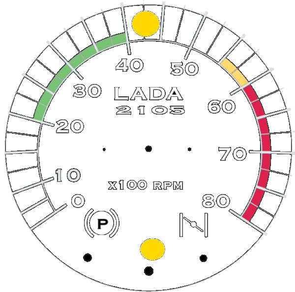

Sorry za otvorenie témy, ale skúšal niekto dať Ledky alebo žiarovky tak ako sú na obrázku tie žlté kruhy ?

Kontrolky nie, ale kde by všade mali byť diódy na podsvietenie budíka ?
