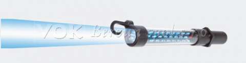

Ví někdo něco o použítí červené diody do sady s bílými? Mám to tak v přenosný lampě a i kámoš když dělal neonový trubice vždycky na konec dá červenou. Zvýší to svítivost několikanásobně. Čím to je?

Yellow01

Příspěvek od Yellow01 »

1. Měl jsem na mysli Led neony, aspoň tak se tomu říká v tuningu :D
2. Já mám v garáži diodovou montážní lampu a je v ní 29 bílých diod a 1 červená. A kamarád říkal, že dělali bílý Led neony a náhodou tam o něco škrtli červenou diodou a celý se to mnohem víc rozsvítilo, tak to tam samozřejmě zapojili natrvalo.
Saynerm: Kolikrát víc to svítí nevím, nebo spíš nevím, jak to svítí bez tý červený diody. Ale když se podívám do tý diodový lampy, tak pár minut vidím všude bílo :D

Já jsem si jí tam sám nepřidal, je to tak od výrobce. Tady je něco podobnýho a červená dioda je tam taky.

Yellow01 píše:Tady je něco podobnýho a červená dioda je tam taky.
Buď je to indikace dobíjení (nejspíš) nebo indikace vybyté baterie (pouhý odhad)protože když klesne napětí pod určitou mez bude jediná která zůstane svítit.
Nehledejte v tom "záhadu" vysokého svitu diod v té červené to není ! ! !.
