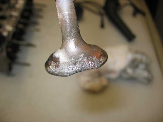

Tak to už jsem také slyšel.Takovou bl...t seřizovat ventily na těsno až praskne měrka!Zvlášt výfukové!Před tím bych chtěl varovat.A ještě,širokou měrku,original lada,koupíte normálně v mototechně za pár korun.Já sám jich mám tucet.
