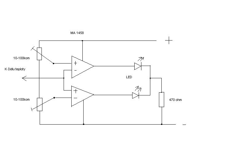

Ještě :Zelená svítí do 65°C pak nic a od 95°C svítí červená ,vše se dá nastavit a kontrolky si okamžitě všimneš i v noci !
Acibuk píše:ztráta signálu?
Ne Ale 40ti žilový stíněný kablík!!!

Saša píše:TEPLOMER1.jpg
sašo tohle je velice zajímaví nápad, nechtěl by jsi k tomu napsat více??... a popsat princip, te elektroniky v zadu??:.

Little Red Riding Hood píše:a popsat princip, te elektroniky v zadu??:.
Ta elektronika je pro ty LED v teploměru vody.je přímo našroubovaná na kontakty měřáku odkuť se napájí a bere info o teplotě takže k tomu již nevedouu další dráty jen k LED.
Tohle je jedno z vůbec prvních elektronických vylepšení a vzniklo v.r 1986 tehdy ještě na voze VAZ 2102 a není na něm co vylepšit. Funguje jich asi dvacet a nikdy se žáden nepokazil .
Není třeba dělat plošák de to postavit systémem CV-(celkem vluftě) a pak to něčím zalít.
Jdu smolit schéma.
Little Red Riding Hood píše:sašo tohle je velice zajímaví nápad, nechtěl by jsi k tomu napsat více
Tahle "blbostička"může zabránit v součinnosti se řidičem motor od uvaření .Když dosáhne teplota vámi zvolené hranice rosvítí se č. LED ,rozsvícená kontrolka Vás ihned upozorní!
Když třeba jedete po dálnici a začne vám vytékat voda tak to zjistíte až je motor "uvařen"a začne mít nepravidelný chod ,protože na ručičku nikdo pořád nekouká.

Saša píše:Když dosáhne teplota vámi zvolené hranice rosvítí se č. LED ,rozsvícená kontrolka Vás ihned upozorní!
zajím mě čim dosáhneš toho aby se to spouštělo kdy chceš??::
