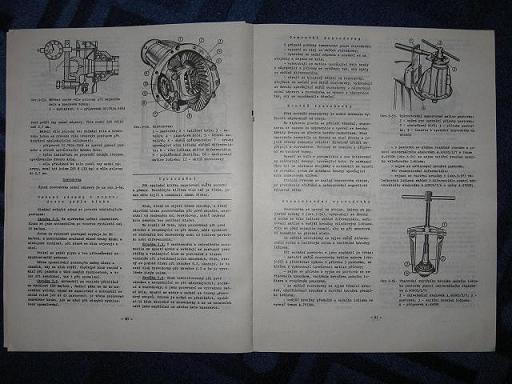

Pokuď se budeme bavit a samotných satelitech diferenciálů, tak se to dělalo na otcový 2103 tak, že se vysoustružili nový seřizovací podložky s větší tloušťkou tak, že ty kolečka jsme tam museli lehce nabouchat paličkou, takže ze začátku a ani zhruba po 1000 km, tam nebyla vůbec žádná vůle, ale od tý doby ještě najezdil za 5 let dlších asi 40 000km, takže žádnej problem tam nebyl.
Jinak se ty podložky prodávaj různých tlouštěk ( asi 10 ), najdeš je v katalogu náhradních dílů.
Co se tyče stálýho převodu, tak pastorek, pokuď si ho neměnil dotáhneš s novým pouzdrem předepsaným momentem a tím vytvoříš předpětí v ložiskách.
A talíř jsme přisunuli seřizovací maticí k pastorku tak, že nebyla vůle ( nebo byla nula, nula nic ) a potom maticí, která je na opačný straně jsme vytvořili předpětí a zároveň i zvětšili vůli na soustavě pastorek - talíř.
Popisují tady svojí zkušenost, takže nemůžu vám to na stopro říct, že je to, to pravý ořechový. Jistě tu budou i lidé lépe znalý tohoto problému.
Až příjdu z práce, tak zkusím vyfotit jednu knížku ohledně údržby vozu 2101 / 011 / 02
Štěpán
Příspěvek od Štěpán »
Jelikož je ta fotka díky zmenšení mizerná, tak jsem poprosil Mysa, aby pár fotek z tý knížky hodil někam do knihovny, nebo někam na veřejně přístupný web.
