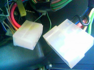

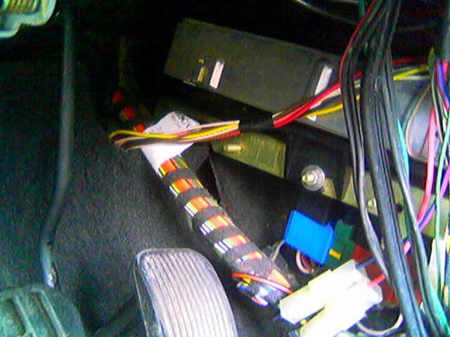

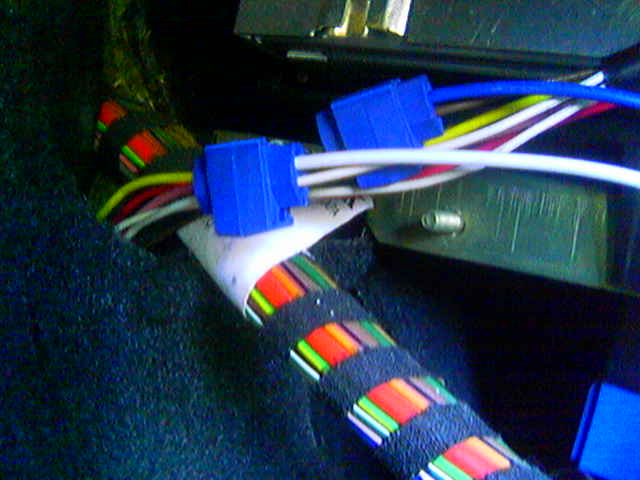

Tak už to mám skoro zapojené. Ovládací jednotku jsem dal k ŘJ, je tam nejvíc místa a jsou tam lehce přístupné kabely pro zamykání/odemykání...

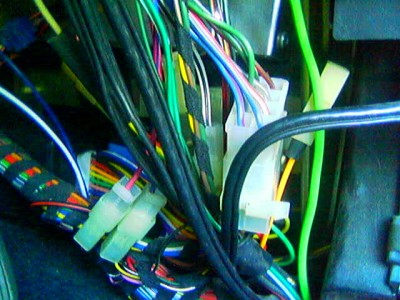

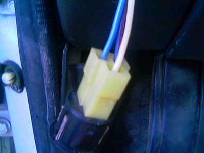

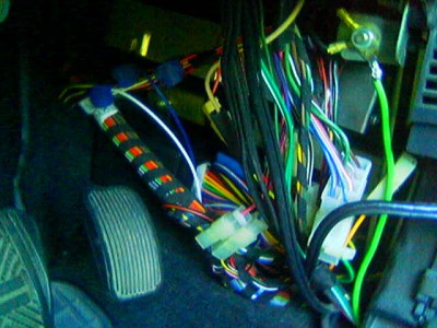

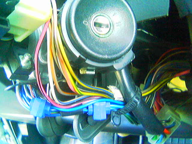

Pod volantem jsem našel oba výstupy a když jsem kuchnul ten spínač varovných, tak tam je drátů taky požehnaně. Nejlepší by bylo najít signál někde na přeřušovač... nebo ten se při zapojení neuvažuje? Přiložený manuál je hodně strohý.

Tondo, díky, zkusím to případně znovu, jak popisuješ. Postupoval jsem tak, že jsem odpojil svorkovnici na levé páčce a na ní hledal napětí. Z ní jsem si půjčil trvalé napětí a přiložil přes zkoušečku na různé piny, až se mi rozsvítila. To se stalo jen na dvou místech, levá a pravá. A zas tolik možných pinů tam není.

Ty dráty pod volantem byly modrý a modro-černý. Stejné dráty, na samostatném vývodu jsou i u toho spínače varovných světel.

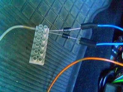

3. Oranžový - rozdělíš diodami na dvě větve a připojíš na přepínač směrovek

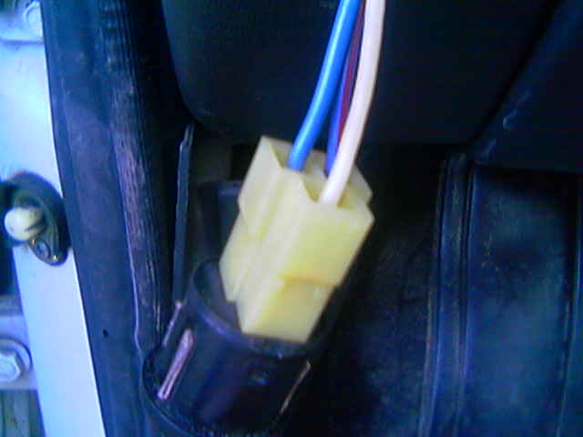

nejsnažší je napojit se na dráty co vedou do předních dveří řidiče. Krokodýlek žárovkové zkoušečky dáš na kostru a hrotem postupně napichuješ jednotlivé dráty až centrál odemkne, nebo zamkne. Takto je najdeš spolehlivě.

Chybu asi už vidím v bodě 2. Červený - stálých +12 V. Je to silové vedení, takže se musíš připojit někam na silové vedení, třeba na spínací skřínku Já to píchnul společně se zeleným (polarita pro bagážnik) na tenký růžový (stálé napětí), co vede k původní ŘJ centrálu. Nedošlo mi, že oranžový pak bude krmit všechny blikače. Snad ten růžový ještě neshořel.
Zkusím ho tedy napojit na skříňku.
Zbytek mám zapojený tak jak píšeš, kufr taky funguje.
A diody jsem už sehnal taky...
