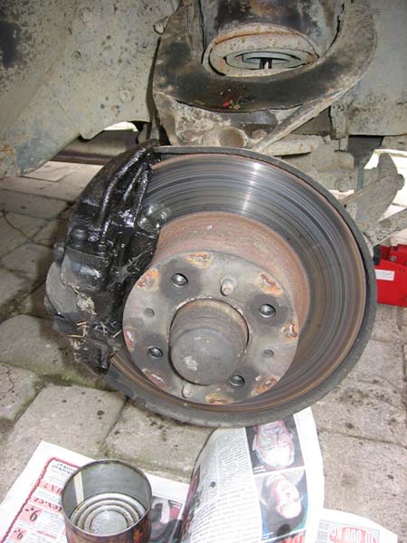

Jen se zeptám, pro jistotu, brzdy nejsou legrace. Zjistil jsem po sundání předního kola, že kotouč je fialový, prostě vyhřátý. Teoreticky je to fatální, změny materiálu, může být nyní křehčí a prasknout atp. Prakticky se mu to ale může stát při intenzivním dlouhém brždění taky.
Mám se tím zaobírat a měnit kotouč(e) nebo to pustit z hlavy?
PS: a přišel jsem na to proto, že jsem prošlápl brzdy a kapalina utíká trubkou mezi pístky. Ač nevypadá, tak asi prorezla. Nářez, naštěstí závory byly nahoře :wink:
http://www.mujweb.cz/www/teepee/lada/la ... ad2106.htm
Prasklá trubka brzd a vyhřátý kotouč.

hm, keby som mal menit kotuce zakazdym ako ich zfialovym... sakra casto by to bolo :axe:
napriklad vcera ked som v 120 predbiehal autobus a on si ma NEVSIMOL a zacal predbiehat...tie zvodidla boli sakra blizko, ale nastastie to brzdi...aj ked museli byt cervene tie kotuce

Teepee: Jak znám naši opatrnou povahu, tak bude asi lepší kotouče pro jistotu vyměnit. Když mě v servisu přetáhli ložiska předních kol, tak mě poté zkušený mechanik na Lady říkal, že je hlavně důležité, aby od toho nebyly modré kotouče (tím třením se už vařila vazelína), protože od toho se mohla přehřát kapalina, kotouče zdeformovat, zkřehnout apod. Kotouče to přežily, takže z toho byla jen výměna ložisek, ale kdoví, jaký tepelný šok zažily kdysi dávno Tvoje kotouče... :roll:

Hm, těžko radit, ale kdysi jsem díky svým "testům brzd" dosáhl náherných fialovo-duhových kotoučů, že i duha by se styděla a po dalším ježdění se stav uvedl do normálu. Kotouče měly tak něco mezi 8 až 7 mm. Myslím, že kdyby jsi to kolo odmontoval po pár Km později ničeho by jsi si nevšiml, ale tvůj případ může být odlišný, záleží na tobě jak se k tomu postavíš.
