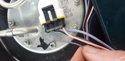

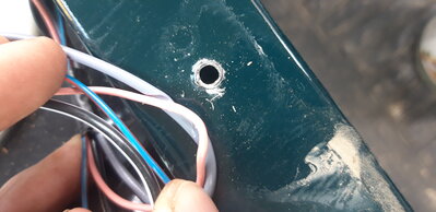

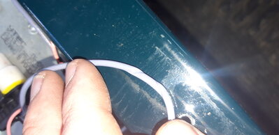

Jak se tak prokousavam tim strojem, tak sem cim dal tim vic v soku z kvality vyroby.
Napriklad kauza nadrz:
Nadrz drzi 4 srouby, jen 3 byly dotazene.
Nadrz ma na jedne strane ohly lem, aby se do prostoru pro ni urceneho vubec vesla. Na druhe strane je ale 5cm mezera.
Kabely k cerpadlu byly hrube skriple mezi kastli a krycim plechem nadrze. Kabel od rezervy vytrzeny z konektoru. Pin konektoru vubec nebyl nalisovany na izolaci kabelu.
Cerpadlo drzi 8 srouby. Podlozku melo jen 7 z nich.
Muzete rict, ze to nekdo zkurvil dodatecne, ale ty dily nenesou zadnou znamku demontaze, najeto to ma 48 tisic, takze opravdu dost pochybuju, ze treba nadrz by nekdo tahal ven.

Re: revitalizace nivy 2010
Ten kablik ma asi 15cm, potom tam je hranaty konektor. To, co si drzal v rukach, uz niekto menil, pretoze origo to ma na sebe husi krk a vysacku s nazvom vyrobcu a datumu vyroby
Konektor neni, vede to skrz otvor na podlahu a tam v kuse az pod sedacky. Prekryte tlumicim filcem, ktery ale rozhodne nevypadal na to, ze by ho nekdo odlepil od podlahy. Cedule se tam jakasi valela. Zadne kabely v interieu nemaji husi krky. Mam to cele odkryte.
Jiste, mozne je vsechno. Mozna tomu nekdo uz delal generalku. A puvodni je jen ta nadrz...
Skus sa pozriet lepsie, ci to niekde nie je spojene bez konektora a zaizolovane. Nie je to nutne, ale toto mi nepride ako original. Ale ktovie.
EDIT: Aha, tak podla katalogu sa to v tomto roku uz nevyskytovalo. Zaujímavé.

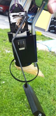

Tak sme zase cinili nejake pokusy.
Vytahli sme cerpadlo paliva, protoze ukazatel si trochu delal co chtel. Ukazalo se, z hrdla pro cerpadlo upadl nejaky plastovy krouzek a ten blokoval pohyb plovaku. Cerpadlo normalne jelo, benzin kolem cerpadla neprolinal, tak sme krouzek hodili do riti a cerpadlo vratili zpet. K cemu to tam je? Nejaky aretacni krouzek mezi hrdlo a cerpadlo?

S kroužkem v nádrži je to moc zajímavé, protože mi ukazatel taky chodí jak se mu zachce.
