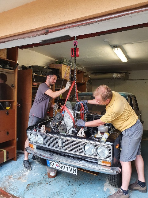

Stary motor je vonku. Solex s prislusenstvom aj zapalovanie dorazili. Za chvilu snad vrcime.
