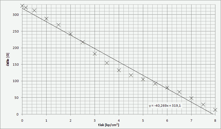

Změřil jsem si zatím jen pro zajímavost charakteristiku čidla tlaku oleje, s tím že v budoucnu se možná pokusím udělat číslicovej ukazatel tlaku oleje...
Dávám sem výsledky měření, třeba se to někomu hodí.
Naměřené hodnoty a gráfek s lineární regresí:

meral si jedno alebo viac cidiel? Tu odchylku by som podla mojho nazoru povazoval za nepresnost cidla... Pre presny vysledok by to chcelo zmerat aspon 3 cidla a urobit priemer...

Navíc si myslím, že ty odchylky jsou naprosto v pořádku. Každý takový snímač má určité rozmezí a podle těch hodnot je to všechno v toleranci.

Měřil jsem jen jedno čidlo a to to svoje, pro ostatní čídla může být křivka trochu posunutá, samozřejmě by při použití jinýho čidla bylo vhodný udělat další měření.
Hodnoty jsou průměry ze dvou měření, nejdřív sestupně z 8atm a pak vzestupně 0 až 8 atm.
Podle knížky je rozmezí těch čidel docela velký:
0 - 290…320
4 - 103…133
6 - 55…80
8 - 0…15
Je vidět, že moje čidlo se pohybuje spíš na horní hranici.

cackler, A jaký byly ty původní hodnoty, teda jaká tam byla "hystereze", pro představu jak je to spolehlivý?

Měřený čídlo už má dost za sebou, takže nevim jak moc se dá porovnávat, možná by stálo za to změřit jedno nový.
Jak je v grafu vidět propad kolem 4atm, tak tam byla hystereze největší kolem 10 ohm, ale taky byl problém s nastavovánim přesnýho tlaku, štelovalo se jen obyč redukčnim ventilem.
Napadla mě taková teorie jestli kolem 4atm neni membránka čidla trochu vytahá a proto proměřuje, protože právě kolem 4atm je tlak většinu času chodu motoru.
