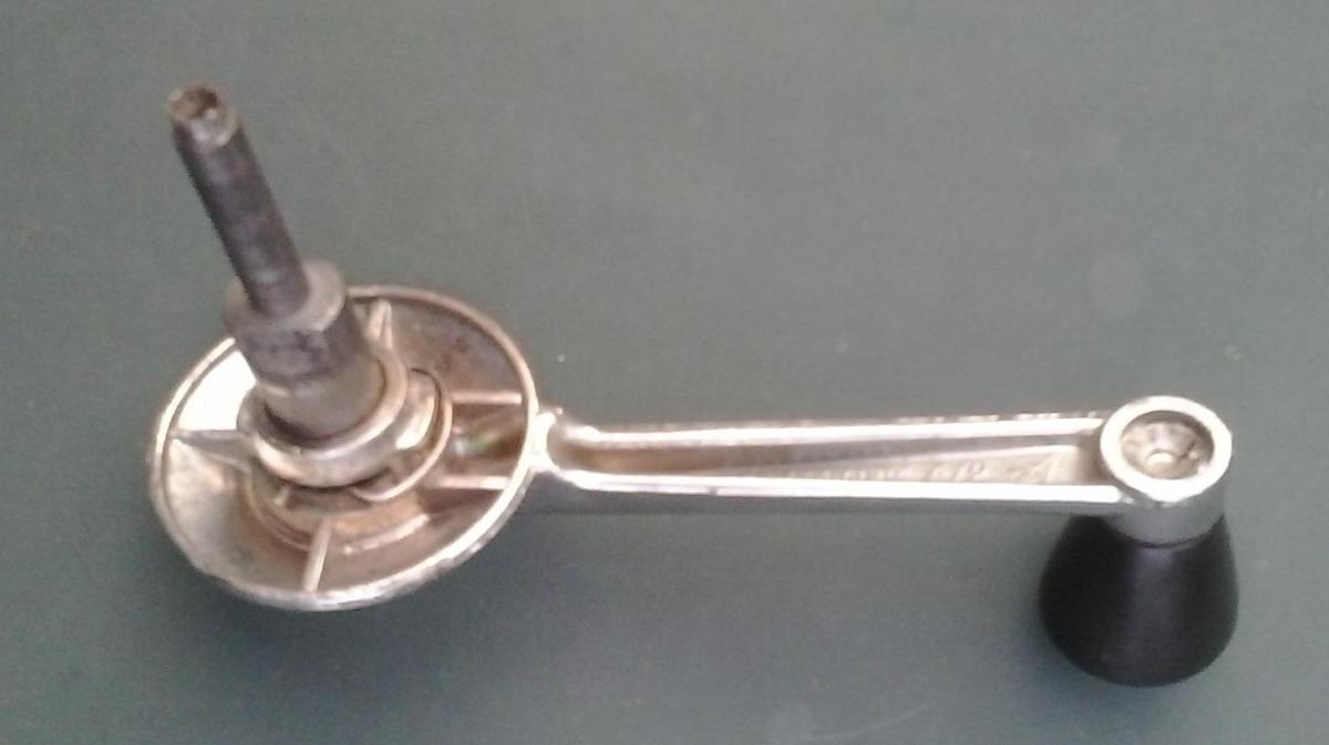

Takto mi vypadla klucka z mechanizmu stahovania okna. Este predtym nez to vymontujem by som chcel vediet, ci sa da ten mechanizmus stahovania este zachranit a tu klucku tam nejako uchytit alebo treba vymenit cely mechanizmus. Vdaka!
Příspěvky: 9552
Re: Stahování oken
Normální závada. Hřídel kličky vrazit zpátky a konec opětovně rozklepat.
