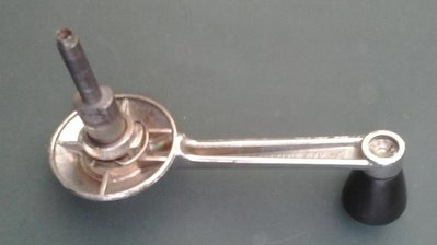

Ano ano, kladka je zaháknutá a přinýtovaná. Ale něco se mi plete, že by se k těm nýtům mělo dostat i bez sundání té nerezové lišty tapecíru. Ovšem to si nejsem tedy vůbec jistý.

Takto mi vypadla klucka z mechanizmu stahovania okna. Este predtym nez to vymontujem by som chcel vediet, ci sa da ten mechanizmus stahovania este zachranit a tu klucku tam nejako uchytit alebo treba vymenit cely mechanizmus. Vdaka!

Normální závada. Hřídel kličky vrazit zpátky a konec opětovně rozklepat.
