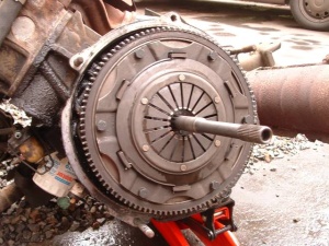

A v cem spociva vystredeni spojky? Dyt vse ma sve misto na nejakych kolicich nebo lamela na drazkach, co jsem koukal.

Ked das lamelu a pritiahnes mekano,nemusi byt ta drazkovana diera v lamele v osi s dierou v klukovke. Potom ked nasuvas prevodovku je problem,ze netrafis do drazok v lamele a do kluky. Najjednoduchsie sa vystreduje ak mas nahradnu drazkovanu hriadel z prevodovky, strcis ju do klukovky,nasunies lamelu a potom naskrutkujes mekano. Ak nemas hriadel, tak staci vysustruzena tycka co ma na konci priemer aby isiel strcit do kluky a ma celkovy priemer aby na nu isla vsuvne nasunut lamela. Ked som nemal pristup k sustruhu spravil som si taky pripravok z tvrdeho dreva vo vrtacke....
Pozicana fotka je zo skodovky - vystredovanie pomocou hriadele z prevodovky:

Aha, takze dulezite hlavne na montaz. Jak uz se nasadi tak uz to vystredeni vliv teda nema. Diky.

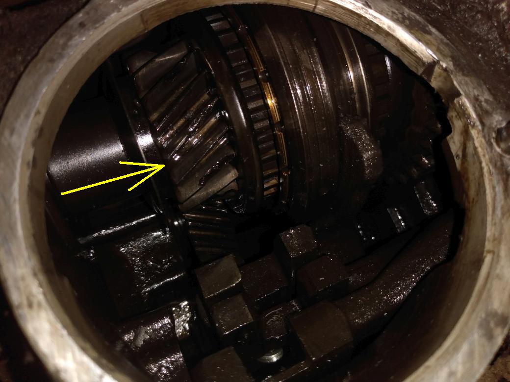

Chlapi, vedel by mi niekto identifikovat ozubene koleso v prevodovke vid sipka na fotke? Kazdy druhy zub vyzera byt trochu odlomeny. Zaujimalo by ma, aky to je rychlostny stupen (tipujem 1. stupen). Pomocou katalogu ND sa v tom nejako nevyznam. Je to 5Q na Nive, pohlad zhora po odstraneni prevodovej paky a kulisy. Diky!

Piaty stupen, nedavno som to riesil material na opravu a uz celkovy repas vysiel 300e
Re: prevodovka pomoc
Dakujem! To je veru draha sranda. Ja to zatial necham tak, tym skor, ze prevodovka zatial funguje navonok bezchybne (ziadny hluk, vypadavanie stupnov, trhanie, atd.).
Tie ulomky tam su...a skor ci neskor tam narobia poriadnu paseku. Na tej prevodovke, kde som to riesil nedavno, vsetko sposobila rozpadnuta kulisa, z ktorej vyskocili gulicky a pruzinky a predchadzajuci majitel kulisu len vymenil a zvysok nechal dnu v predovodke.

Myslim, ze je lepsi to poresit hned a necekat nez se kvuli jedne veci dodrbe i zbytek. Tez jsem s obcas vypadavajici petkou otalel tak dlouho nez se chudera nechtela udrzet a potom co jsem to rozhodil scital zbytecne napachane skody.
To je taky problem dat dole sppdny dekel, a najst ten zub cely.

Zub bude asi lezet na dne zadniho deklu od tama ho nedostanes. Ale o to by neslo, osobne by mi vice vadil mozny progres poskozeni. To, ale musi rozvazit majitel vozu.

Po oddeklovani ho nevyberes. Treba zgodit zadnu cast prevodovky
Kulisa to inak mohla byt, pretoze sice valceky v nej zostali, ale pruziny boli vsetky 4 zlomene a ostala z kazdej iba cosi vyse polovica. Zvysky budu niekde vypadnute dole v prevodovke.
Ja sa drzim zlateho pravidla: nevrtat do niecoho, co funguje. Akonahle sa v niecom zacnes vrtat a rozoberies to, zistis, ze treba vymenit/opravit takmer vsetky rozobrate komponenty a aj tie s ktorymi to suvisi iba nepriamo a ktore si nezohnal vopred do zasoby, takze z opravy na pockanie mas niekolko tyzdnov nepojazdne auto, lebo to nebudes skladat na viackrat. Skoda tam je uz teraz taka, ze aj ked ta prevodovka nakoniec prestane rozumne fungovat, tak naklady na jej opravu nijak dramaticky nestupnu, lebo uz teraz je to prisne vzate na GO. Teoreticky by tie ulomky zubov ci kusky pruzin mali klesnut na dno a tam ostat a nenarobit dalsie skody, nie? To by mi uplne stacilo.
