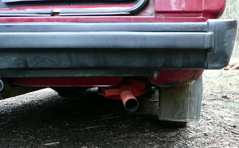

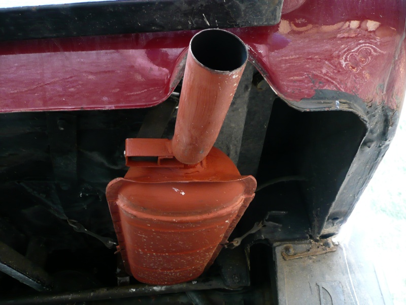

Takhle vypadá výfuk s rovnou koncovkou na kombíku. Bohužel, přesnost dílu z Autolady už taky není taková jako u předchozího výfuku od nich. Rovná koncovka nevadí. Spíš bylo horší spasovat výfuk s ohledem na nepřesné tvarování trubek. Vypadá to, že vyhnutí přes nápravu navařili trochu pootočeně oproti správné pozici a trubka je zároveň méně a trochu jinak zahnutá vůči tlumiči. Závěs na zadní gumu (na tu co tam patří) se výfuk dotýká kufru do kterého ho ještě tlačila silou ta zadní guma. Potřeboval jsem ho svěsit o 2cm níž, aby byla pod kufrem aspoň 1 cm mezera. Improvizací jsem zadní gumu nahradil boční gumou s odejmutím jednoho háku. Dělá to právě ty 2 cm dolu. Pravá boční guma je tam jen tak ze srandy, není napnutá - je vidět na fotce. Že jsem měl 3. díl víc nasadit na trubku 2. dílu ? To jsem zkoušel taky a zadní část by potom potřebovala ještě delší závěsnou gumu. Nepomohlo ani pootočení 2. dílu, to bylo ještě horší. Další rozdíl v tvarování výfuku je patrný, že nejde 2. a 3. díl odpojit jako celek od katalyzátoru, jako předchozí výfuk. Překáží náprava a karoserie. Za jízdy je to nakonec dobrý, nikde neklepne.
Demontovaný výfuk neupadl ani v navařování na tlumič ani neměl tak moc děravý plášť, jen rozpadlý izolační plech. Ze všeho nejhorší byl v oblouku trubky nad nápravou. Trubka měla několik (asi 8 ) cca 5 mm propálených děr, tohle nechápu vůbec. V tom místě se nedrží vlhkost a nemůže tam proto výrazně víc korodovat.....
2. a 3. díl má naprosto přesně do sebe zapadající trubky. To se tak často nevidí. 2. díl má větší průměr asi o 1,5 mm oproti průměru katalyzátoru. Sakra, to samý jsem řešil u Fiata (tam byl problém mezi 2. a 3. dílem a s ohledem na zavěšení se u Fiata i přes pružný člen celý výfuk výrazně víc klepe), ale vařit 2. díl ke katalyzátoru, to fakt ne. :!: :!: :!: Samozřejmě, že se to mezi katem a 2. dílem do druhého dne odtěsnilo. Vložku jsem vyrobil z nerezového zemnícího pásku. Tloušťka pásku 0,3mm je skoro ideální. :) : http://www.elektrobecov.cz/clanky/136-u ... nerez.html Svitek 10m pásku stojí necelých 200 Kč, 0,5 m neměli. Do spoje jsem dostal 2 závity. Nerezový pásek jsem fixoval hliníkovou samolepící páskou (celohliník, žádná pohliníkovaná izolepa), ale než jsem spoj dosunul, tak se mi pásek několikrát posunul. Zkracoval jsem nerezový pásek a zůstal nakonec u jednoho závitu pásku, fixací hliníkovou samolepící páskou a dotěsnil pastou. Pak jsem pastu vypálil 20 minutama chodu na volnoběh. Kolem spoje byly cítit zplodiny, spoj nikde nebublal a žádnou netěsnost jsem neobjevil. Klaplo to. Už s tím jezdím skoro 3 týdny a má za sebou bezmála 1500 km. :D Hezký to není. Buď se bude dotýkat kufru, nebo bude šejdrem. :(

Tohle podle me proste neni vyfuk na kombika. Ono se to totiz nebude lisit jen tim koncem asik. Proste je u kraje otvoru, neni ani vodorovne a moc bych za to nedal, ze kdyz se nalozi plne auto, tak skrkne o kardan.

JMJ na jedné nerovnosti jsem nechtěně krásně propéroval až na dorazy. Nedrklo nic. Řekl bych, že se v současnosti snaží dávat na sedan i kombi stejný výfuk. Prostě jim při vaření o kus uhla trubka, asi tak o ty 2 cm na konci ohnutého dílu nad kardanem. Tohle běžným pohledem nepoznáš i když jsem je měl ležet vedle sebe. Celková délka je stejná. V zemi původu nejsou u výfuku 2 cm žádná míra. Jsou i o dost horší případy, než nějaký 2 cm. :) Zkoušel jsem ho vytočit do výřezu, ale to se taky dotýká kufru a navíc je už dost výrazně 3. díl nakloněný. Opravdu jsem šteloval i druhým dílem. Neměním výfuk poprvé.... Možná uhnul jeden, možná celá várka. Vidím to hlavně na úhel přivaření k zadnímu tlumiči. Když jsem je měl ležet vedle sebe, jsou na délku stejné, liší se jen zahnutím koncovky a zdá se, že nepatrně větším poloměrem zakřivení. Trochu bude jiný (větší) poloměr oblouku. Když jsem měnil předloni kardan, odpojil jsem od katu a bylo to. Zpátky byl zase za okamžik napojený. Teď když jsem přetěsňoval spoj na katu, kde hned fouknul, musel jsem rozebrat oba díly. Celý nešel posunout dozadu kolik bylo potřeba. Tohle mi vadí víc, než že je vizuelně šejdrem. Zadní spoj pro jeho přesnost už za rok nepůjde rozebrat, zarezne. Kardan sice už sundavat nebudu, možnost odpojit výfuk vcelku bohužel nebude.....
Naprosto chápu, že z první fotky vypadá, že tam nepatří. Špatný úhel pohledu, na druhé fotce je zase všude kolem místa víc, než je třeba.

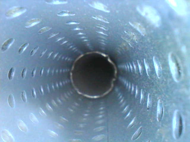

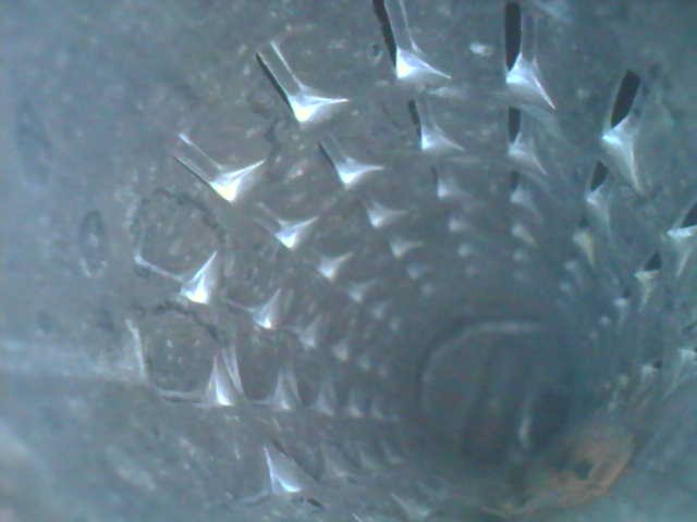

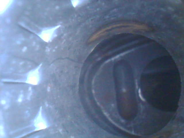

Tak tady jsou fotky.
3. díl s prosekávanými otvory.
2. díl klasika s kruhovými otvory v trubce.
Na kameře se zachytil nějakej sajrajt z 3 dílu výfuku. Připomínalo to vzdáleně něco jako tenký nános grafitové vazelíny smíšeného s medvědím hovnem. Konzervační olej to nebyl, šlo to strašně špatně dolu. Furt se to matlalo a ne a ne to utřít.
Neoriginál, který tam byl před před tím, měl v 3. dílu 2 trubky směrované každé z jiné strany (přerušený labyrint a bez otvorů). Ten se rozsypal po 2 letech na prach. Uspořádání bylo vidět zvenku.

JmJ píše: Proste je u kraje otvoru, neni ani vodorovne a moc bych za to nedal, ze kdyz se nalozi plne auto, tak skrkne o kardan.
Pořád mi není jasný mnohokrát zmiňovaný kontakt výfuku s kardanem. Mám tam mezeru několik cm. Horší je to právě s narovnáním 3 dílu. Ani se nenarovná, ani ho nedostanu do otvoru a oblouk trubky by se při pokusu ho sebemíň narovnat dotknul pravého tlumiče pérování, kde je teď jen asi 2 cm v odlehčeném stavu na vyheverovaném autě. Pootočit 2. díl jen nepatrně na kteroukoliv stranu, tak se dotkne buď podlahy, nebo držáku lanka ručky. Tam je taky po 1cm, tak to bylo i u předchozích kousků výfuků. Čím dál víc si i toho šejdrovýfuku začínám vážit, že je to rus. Vloni mě ital na Fiatu zklamal o 7 cm na délce druhého dílu, jak jste mnozí četli a vyřešil to jedině svářeč.
