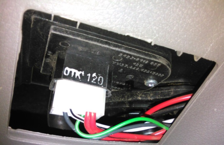

tak nasiel som to pri spolujazcovi pod tym kde sa doklady odkladaju taky maly štvorec a s tamat mi raz tiekla voda

tu je obrazok

Podle obrázku bych to typoval na konektor k motorku ventilátoru topení,nasávací kanál z venku je hned nad ním v meziprostoru u motoru,je nad ním plastový kryt s igelitem,pokud je špatně nasazen,může zatékat voda.Hned vedle filtru topení je odtokový otvor na dešťovou vodu,který se rád ucpává listím a voda pak teče přes filtr do ventilátoru.ŘJ se nachází ve středovém panelu palubní desky co je ovládání topení a autorádio,úplně na podlaze,je nutná demontáž zákrytu u spolujezdce a řidiče.
