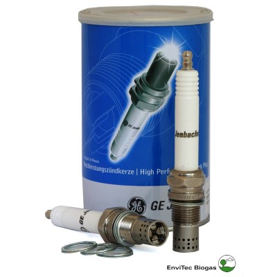

Ukázka zapalovacích svíček pro motory kogeneračních jednotek GE Jenbacher.

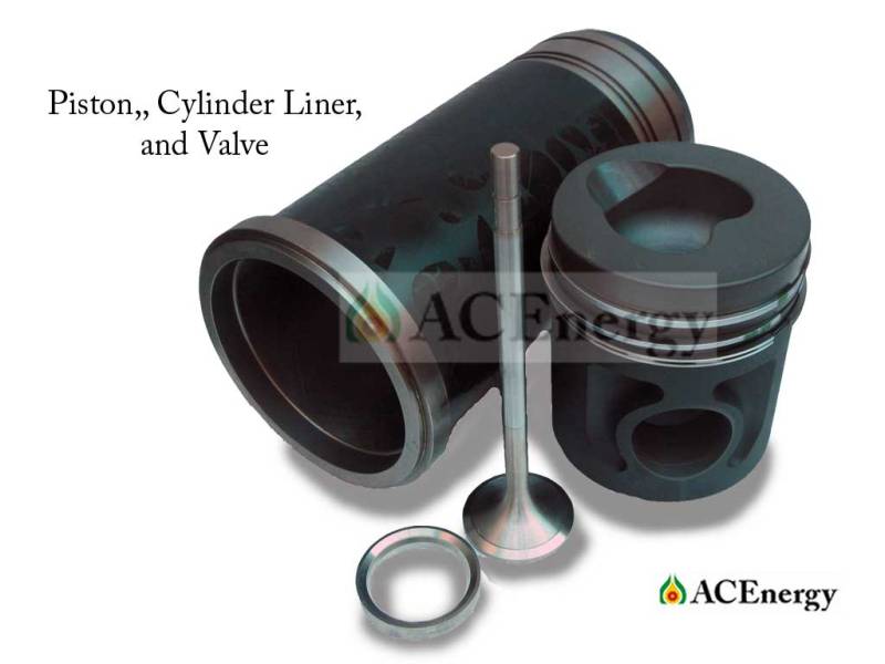

ale z piestu by bol urcite dobry drzak na propisky
neostal neaky ??

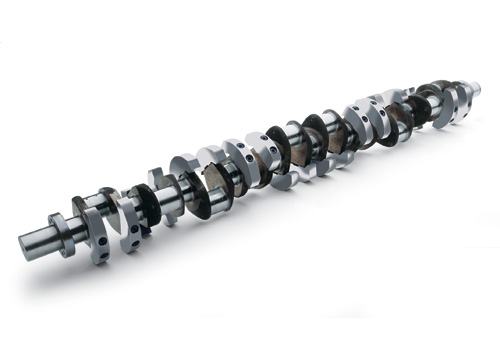

A zde obrázek dalšího kousku motoru - jedenáctkrát uložený klikový hřídel motoru GE Jenbacher J320. Odhadovaná délka cca 2,5 metru, hmotnost netuším (řádově stovky kilogramů).

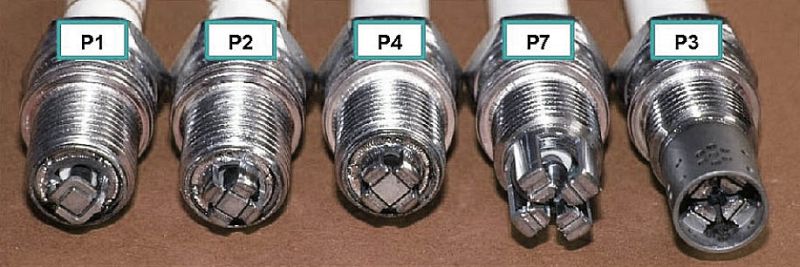

1. Několik druhů zapalovacích svíček. My nejvíce používáme P3, méně pak P7 (jiné nikoli). Rozdíl u P3 a P7 je především v ochranné kleci, která chrání svíčku při montáži a má trochu jiné šíření tlakových vln. Cena 400-500 Eur za kus.

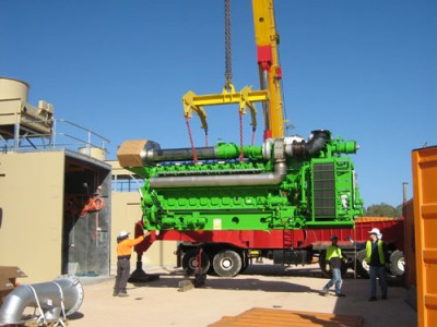

2. Dvacetiválcový motor se dvěma turbodmychadly (pravděpodobně J620) kogenerační jednotky Jenbacher bez generátoru (pouze vlastní motor) při skládání z valníku. Lze porovnat velikost s lidmi kolem. Vpravo je pěkně vidět výměník voda-voda, který z vnitřního (malého) okruhu chlazení motoru předává teplo do velkého okruhu a stolových chladičů.

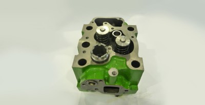

3. Hlava válce z motoru Jenbacher 3.řady (J320). Hlava je ze strany spalovacího prostoru zcela plochá, jako u naftových motorů. Kompresní prostor je tvořen ve dnech pístů. Nevážil jsem, ale odhaduju hmotnost na 25-30 kilogramů (s čepem vahadel a vahadly). Závitový otvor v přední části obrázku shora hlavy slouží k umístění jímky a do ní patří senzor teploty výfukových plynů. Ta se sleduje u každého válce a hodnoty teplot v jednotlivých válcích se nesmějí lišit (zpravidla ne o víc jak 30°C). Teplota výfukových plynů v tomto měřicím místě, tedy těsně za výfukovým ventilem, se při maximálním výkonu pohybuje kolem 600°C.
