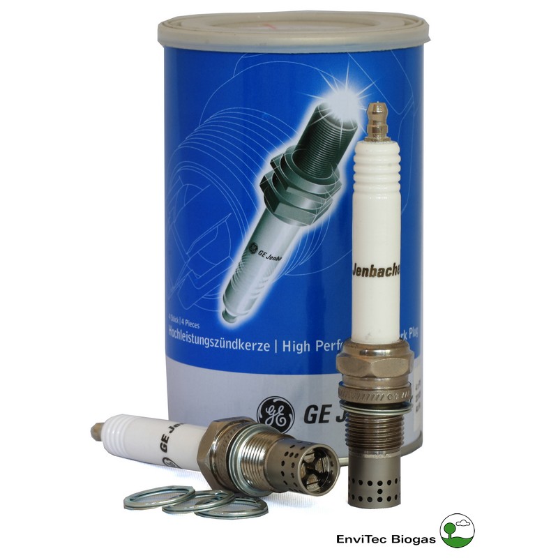

Ukázka zapalovacích svíček pro motory kogeneračních jednotek GE Jenbacher.

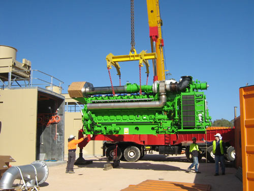

Jinak pro ilustraci nějaký ten obrázek přidám:
1. Několik druhů zapalovacích svíček. My nejvíce používáme P3, méně pak P7 (jiné nikoli). Rozdíl u P3 a P7 je především v ochranné kleci, která chrání svíčku při montáži a má trochu jiné šíření tlakových vln. Cena 400-500 Eur za kus.
2. Dvacetiválcový motor se dvěma turbodmychadly (pravděpodobně J620) kogenerační jednotky Jenbacher bez generátoru (pouze vlastní motor) při skládání z valníku. Lze porovnat velikost s lidmi kolem. Vpravo je pěkně vidět výměník voda-voda, který z vnitřního (malého) okruhu chlazení motoru předává teplo do velkého okruhu a stolových chladičů.
