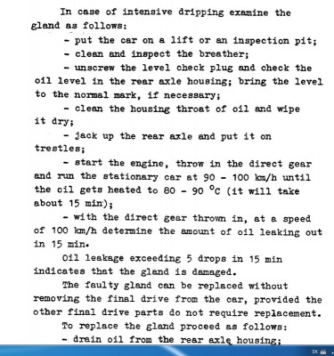

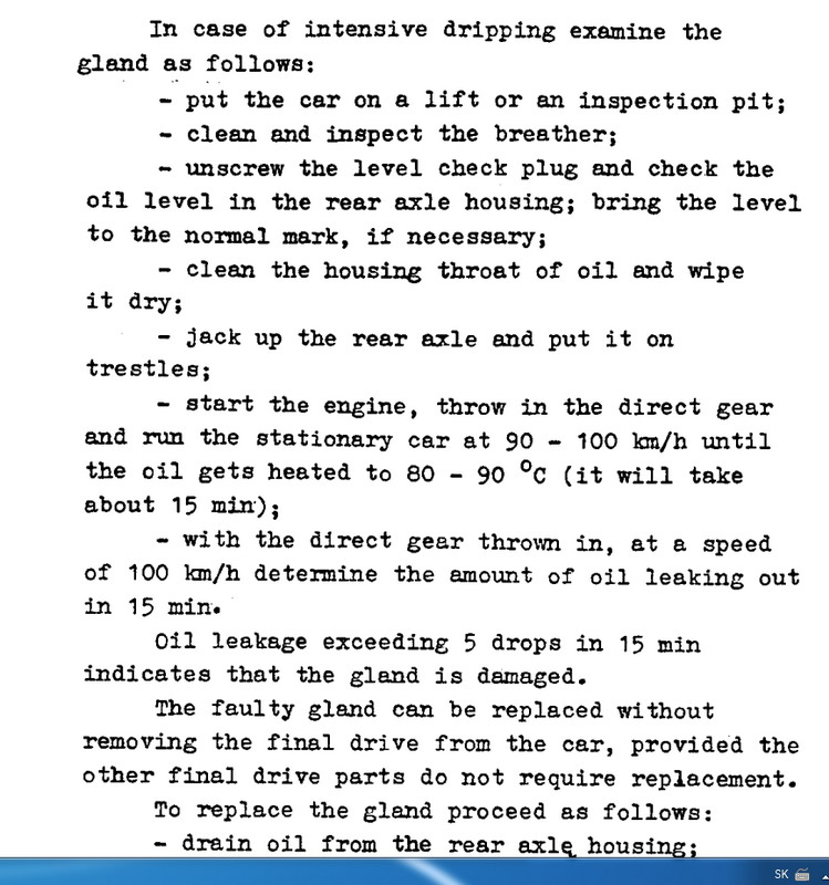

Ale za normalnej prevadzky dochdza k prenosu a dreniu iba na hypoidnom prevode, stelity a planetove kolesa stoja alebo sa otacaju tak ze to nestoji za zmienku.
Chlapi malo citate keby vas to zaujimalo niekde su dokumenty o nastavovani difiku a tam sa pise vid obrazok.
P.S. ak by mal niekto ten manual v CZ SK bol by som rad keby to naskenoval a zavesil na net. DAkuem
