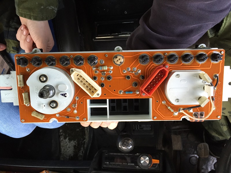

Ahoj poradil by prosím někdo kam mám připevnit ten kondík na této přístrojovce? Je to Niva praktik 2001. Dík

Vidí sa mi, že tu by mohlo byť niečo okolo tej "kalibrácie" http://www.niva-faq.msk.ru/tehnika/dvig ... /du214.htm
