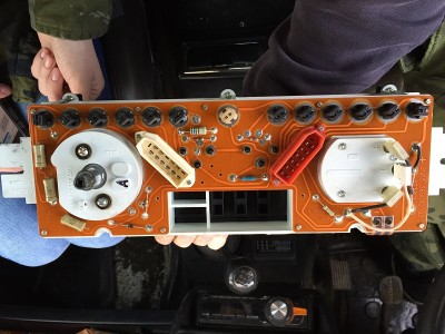

Ahoj poradil by prosím někdo kam mám připevnit ten kondík na této přístrojovce? Je to Niva praktik 2001. Dík
